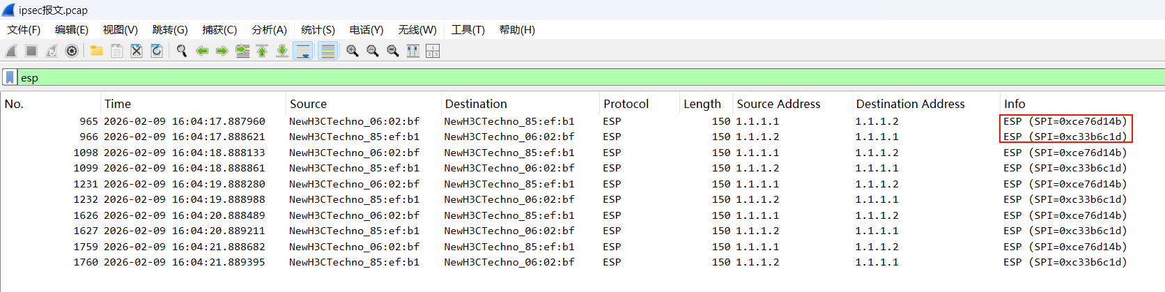

通过tcpdump或者wireshark等方式抓取到ipsec报文;打开后,过滤ESP报文,可以看到如下所示封装后的报文;从报文中我们可以看到双向加密的SPI

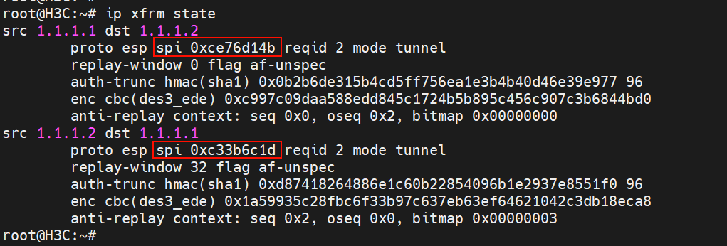

根据抓包中的SPI,在路由器上找到对应SPI的加密信息,加密信息的获取可以通过诊断中的net配置文件找ip xfrm state或直接登录设备后台输入ip xfrm state命令,建议抓包后马上收集ip xfrm state信息,时间较长可能存在密钥变化需要重新抓包。

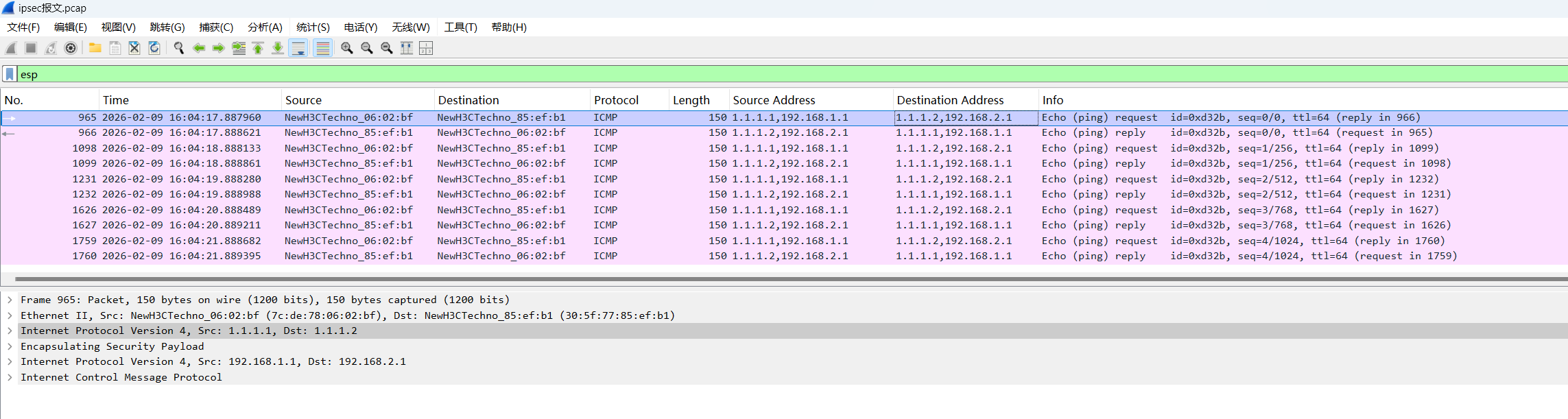

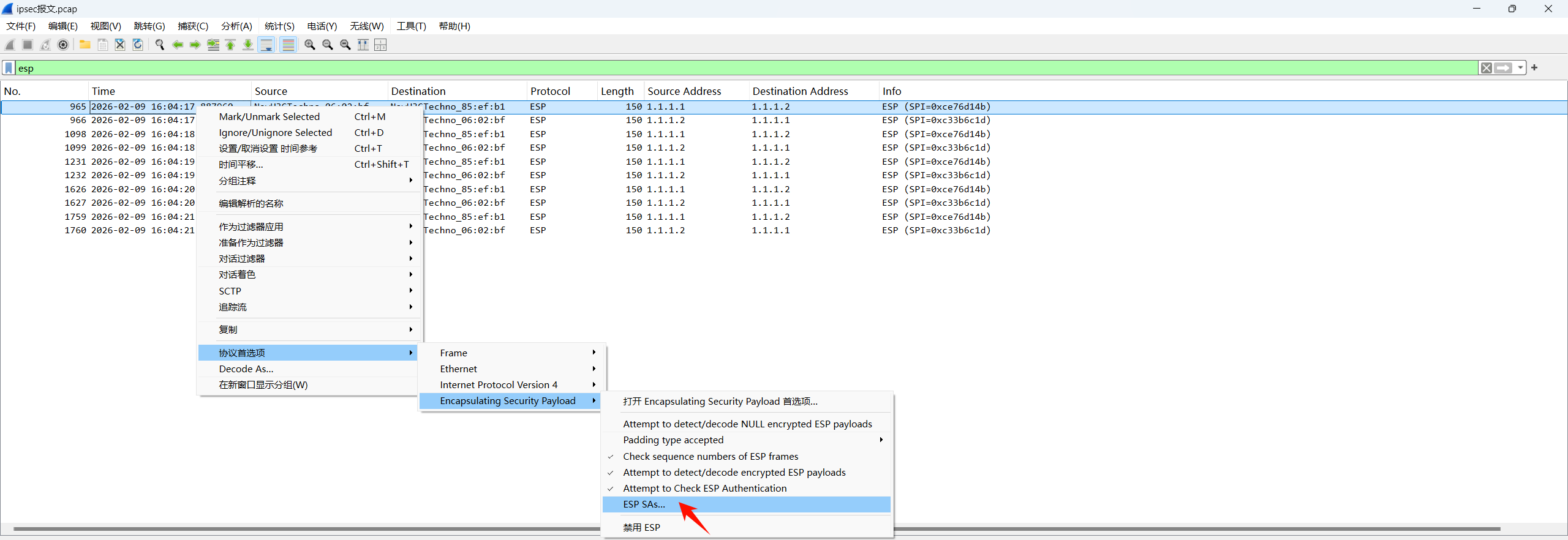

1、报文右键进入ESP SA

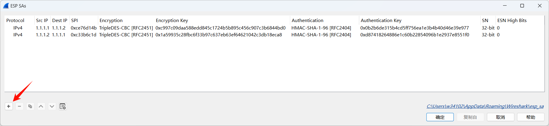

2、填写解密信息
3、解密后即可看到内层报文
