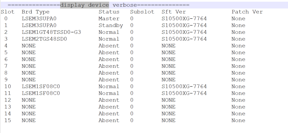

slot2和slot3的10G口相同配置,终端连接slot2的10G口可正常获取地址,连接slot3的10G口无法获取地址
测试3/0/47不行,相同终端换到2/0/50可以
过程分析
网板槽位插的不对,会影响跨板转发,机框后面有说明:
%Mar 12 17:24:15:531 2026 WLXQ-HeXin-S10508X-G DRVPLAT/4/DrvDebug:
 Please install the fabric module in slot 13 or slot 15. These slots take precedence over others for fabric module installation.
解决方法
更换网板槽位
