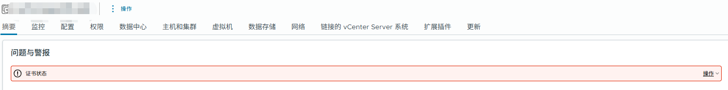

在证书过期将要过期时,VC中会出现关于证书状态的警告。

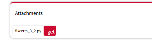

在KB的最下方的attachments中,点击get下载fixcerts_3_2.py脚本

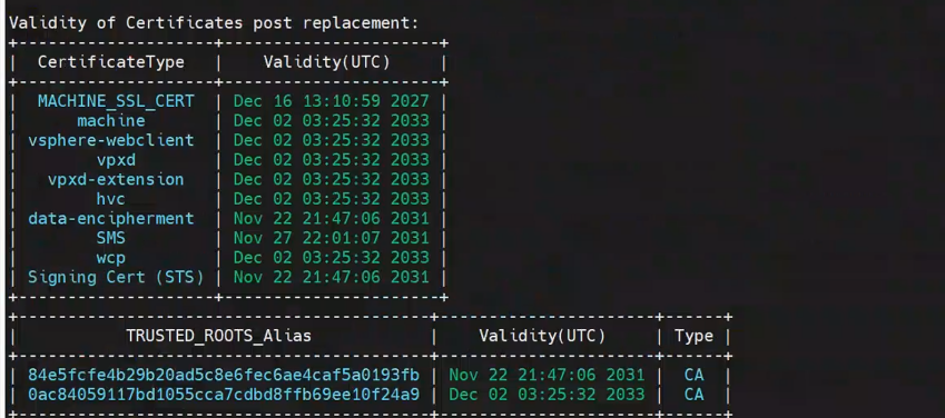

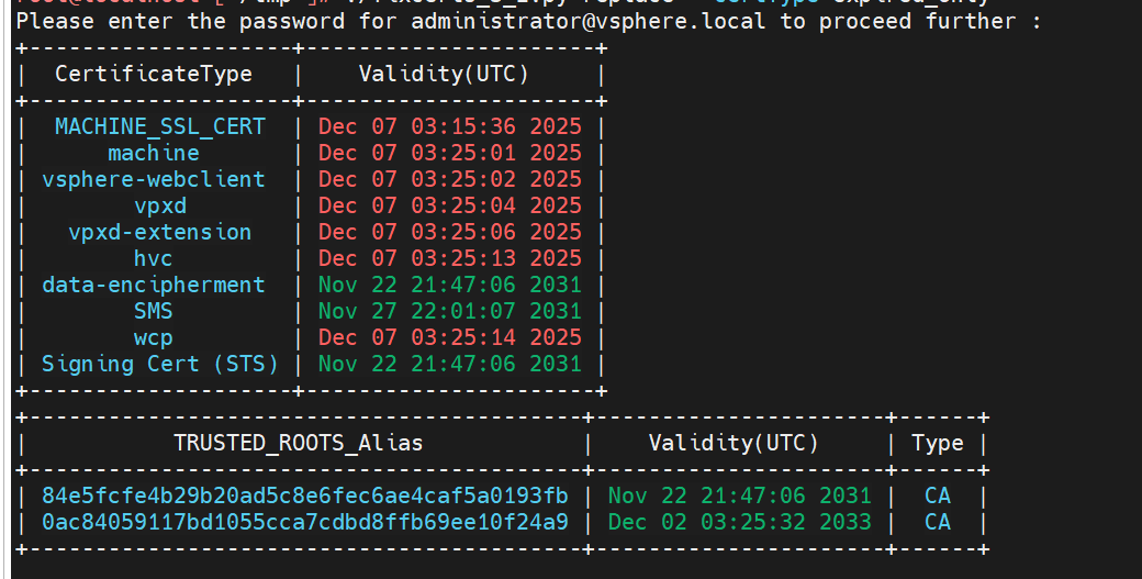

5 首先以环境中已经有证书过期的情况为例,运行python fixcerts_3_2.py replace --certType expired_only命令,依据提示输入VC的administrator@vsphere.local账号的密码,然后该命令会列出目前环境中证书的状态:
依据提示,输入yes即可开始更新证书,证书更新后会自动重启VC相关的服务。

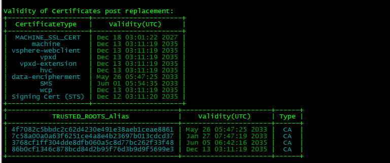

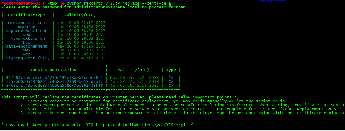

6 以环境中证书未过期但是将要过期的情况为例,运行python fixcerts_3_2.py replace --certType all命令,依据提示输入VC的administrator@vsphere.local账号的密码,然后该命令会列出目前环境中证书的状态:
