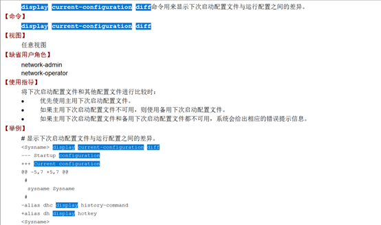

1、  首先从这条日志来看是和启动文件相关,需要通过display current-configuration diff命令来确认。
2、  通过命令手册可以看到:display current-configuration diff用来显示下次启动配置文件与运行配置之间的差异。

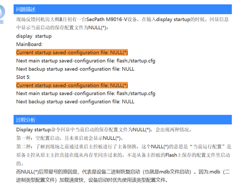

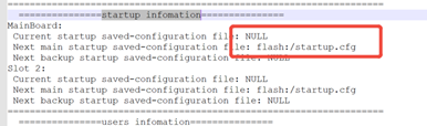

然后查看当前设备发现当前配置文件是NULL,然后下次启动文件是startup.cfg,所以产生了如上日志告警。
正常来说,当前配置文件和下次启动文件应该是一致的。
而造成这个NULL的原因是发生了主备切换,配置是从内存同步过来的而不是在配置文件启动的,和现场描述的发生过主备切换是符合的,所以不是啥问题。
