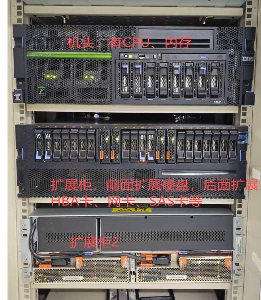

机器外观全图

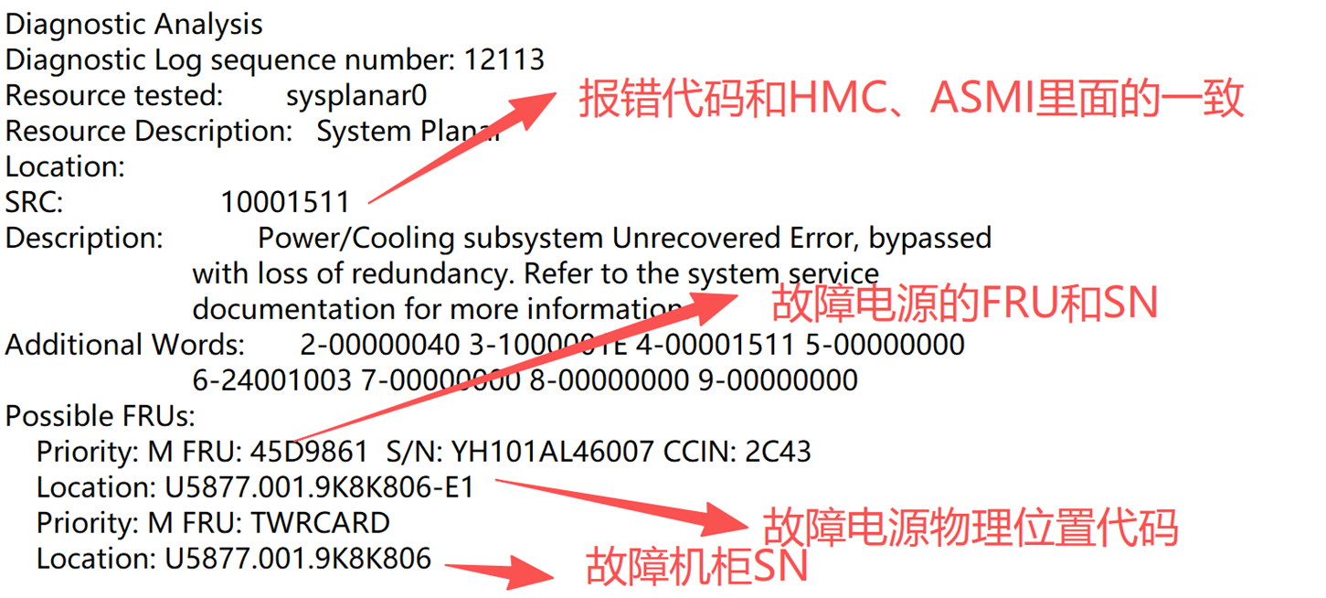

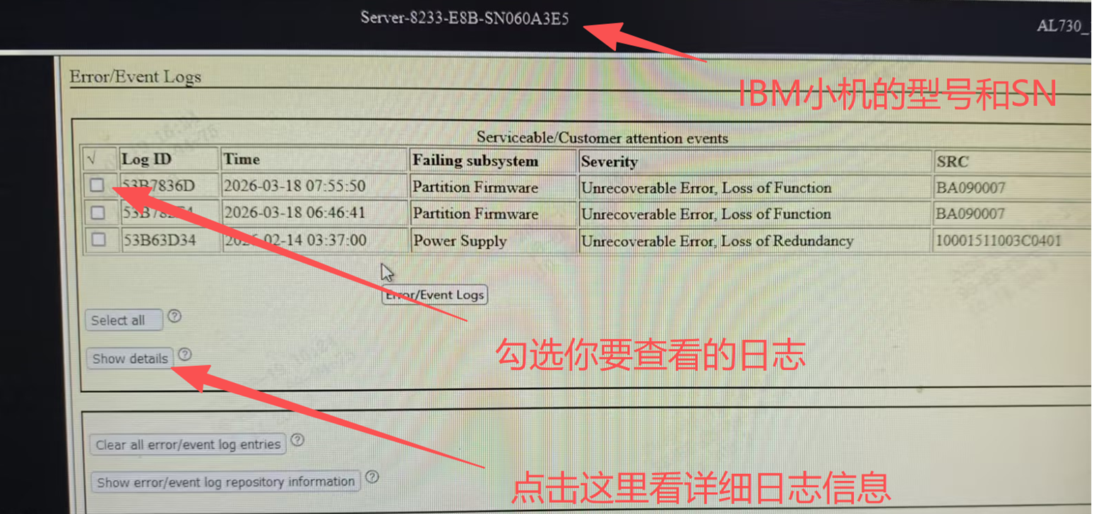

系统里面errpt –a输出的报错日志

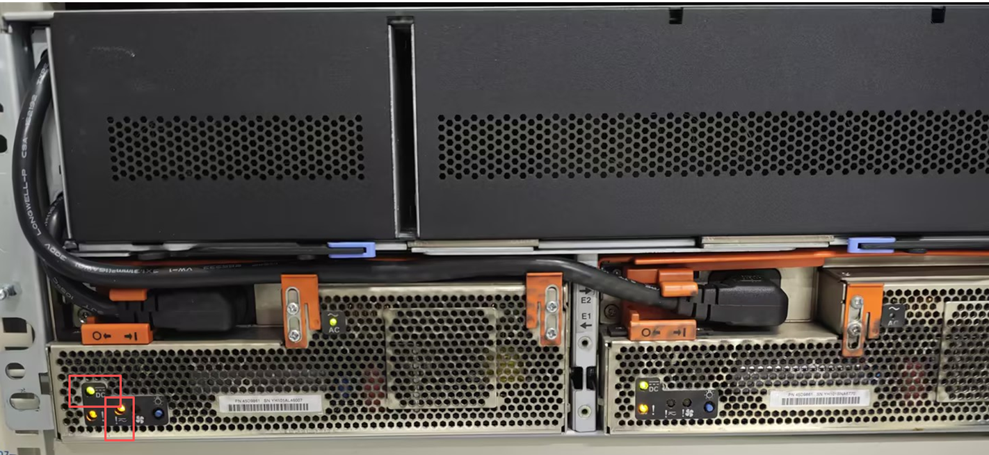

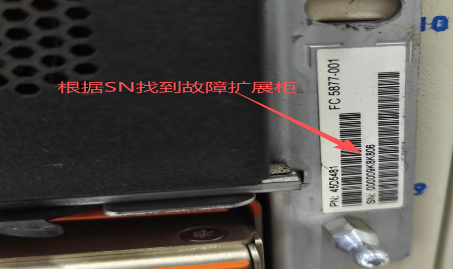

根据报错信息找到物理故障电源位置

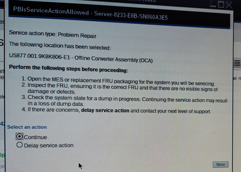

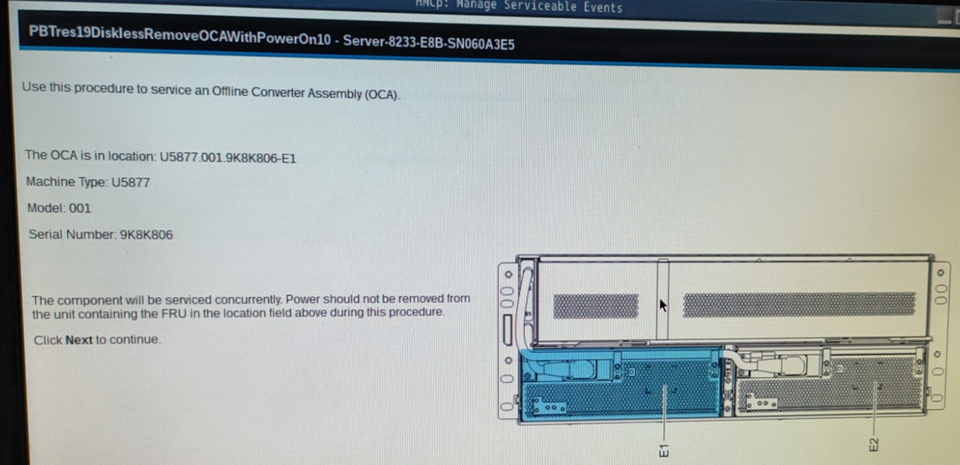

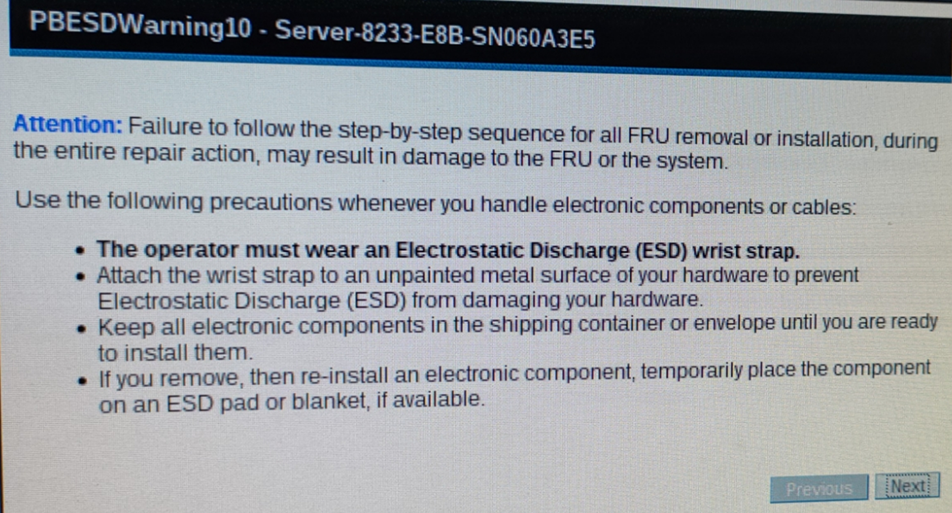

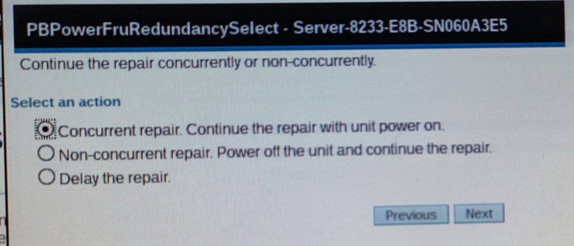

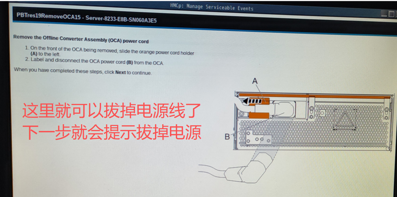

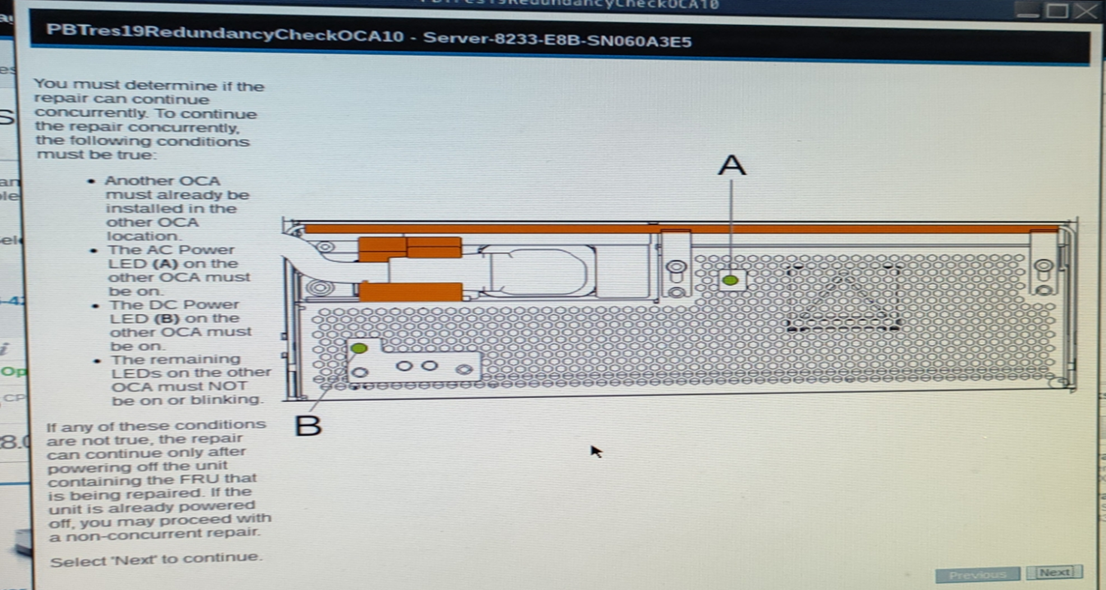

正常电源故障不会两个电源模块都黄灯,这个是碰到了微码bug。更换时必须走HMC 的日志修复流程,否则告警无法消除。

机头!号灯黄灯告警代表有硬件或系统报错代码,需要登陆系统使用errpt -a命令详细检查报错信息,如果在机房也可以登陆ASMi页面查询具体报错,()这个类似HP服务器的ilo或者HP小机的MP卡),如果机房有HMC,登陆HMC查看日志代码找到对应sn的机器log也可以检查故障原因。更换硬件时也需要选择相应的代码走修复流程处理。

使用IBM 小机自带的HMC服务器走修复流程或者工程师笔记本上的虚拟机HMC 都可以
