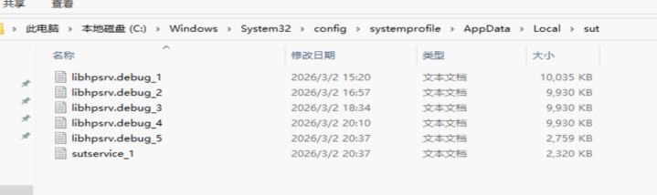

安装WIndows Server的服务器在System32/config/systemprofile/appdata/local路径下发现体积超大的libhpsrv.debug文件

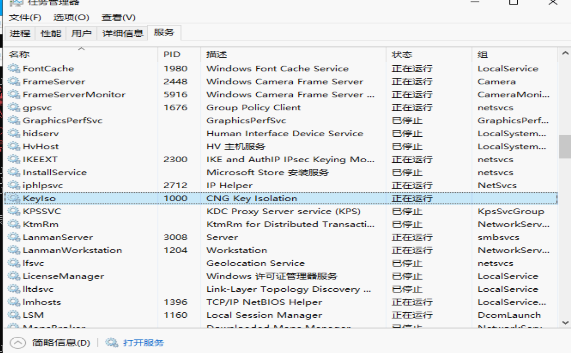

验证过程:

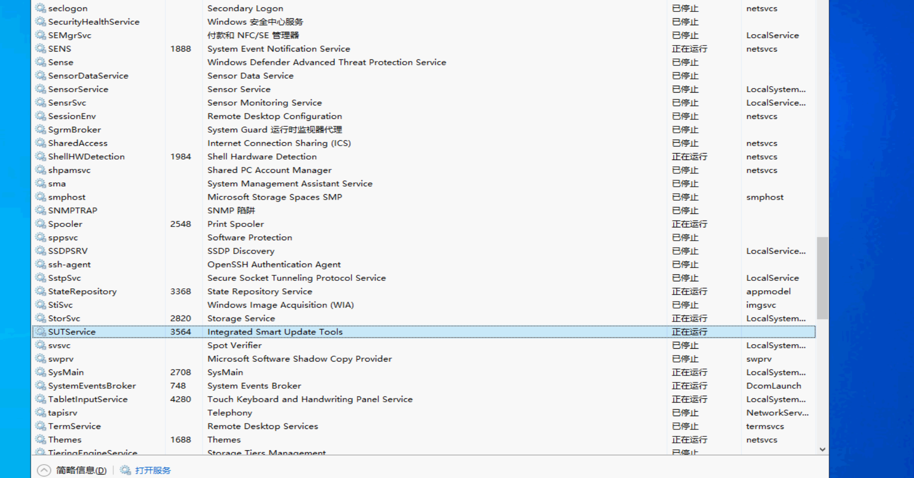

1.      在新安装的Windows Server环境中运行services.msc,进程中未见与HP有关的组件;

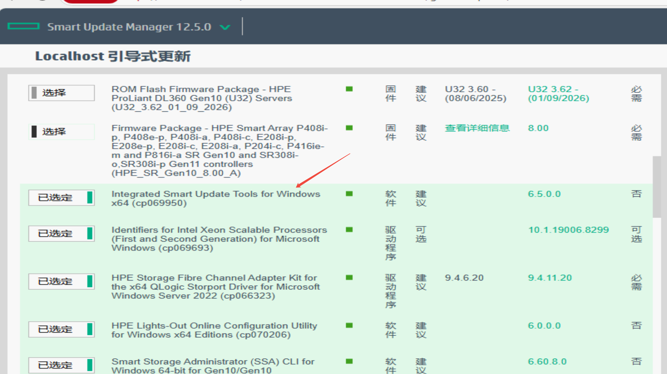

2.      挂载SPP并执行扫描和部署,可以看到安装组件中默认包含iSUT;

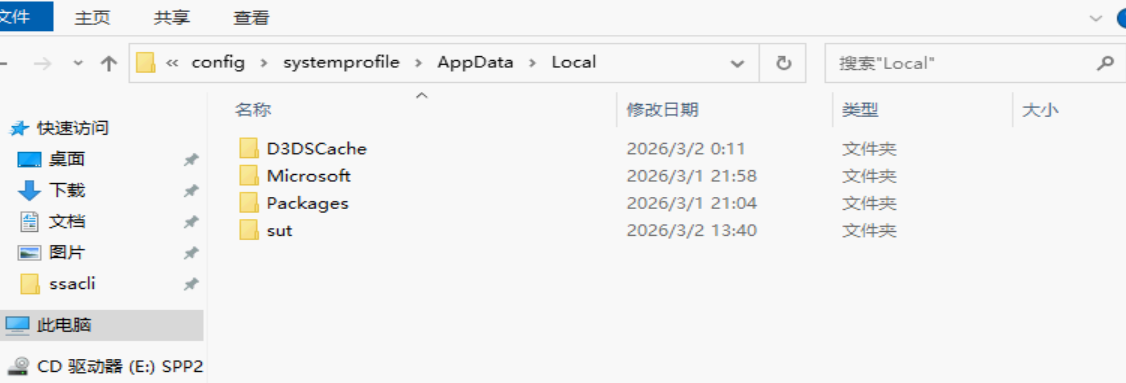

3.      部署完成重启后,在System32/config/systemprofile/appdata/local下生成了sut文件夹

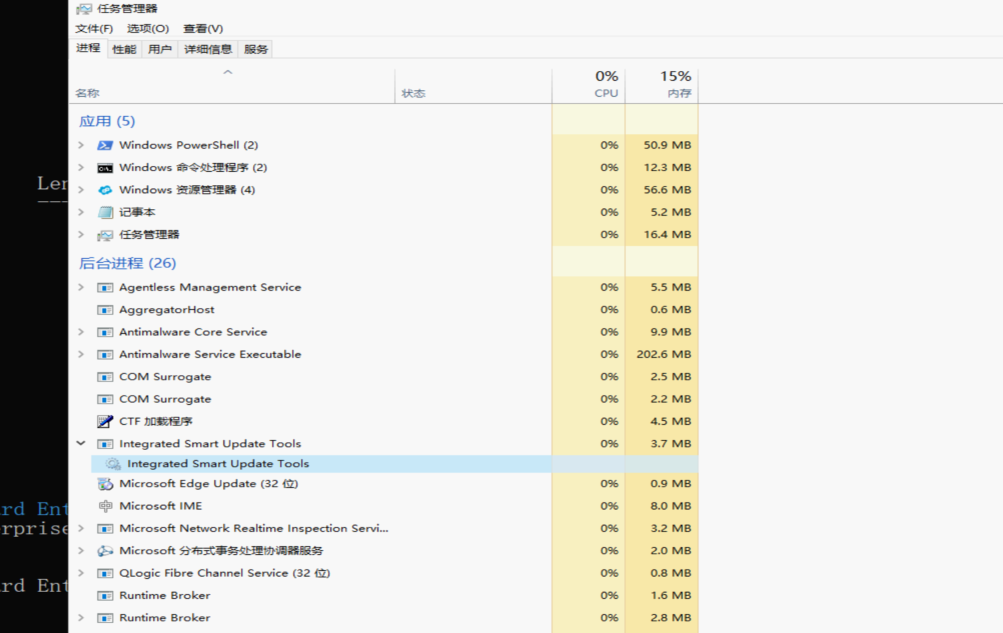

4.      而此时再运行services.msc可以看到isut默认加入了后台进程;
5.      而此时sut文件夹下出现了debug文件,并且随着时间推移,会生成越来越多的debug文件。

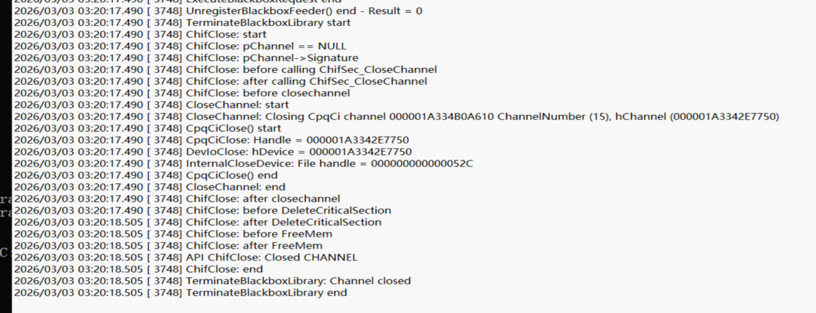

这个Debug文件主要记录以下信息:
1.      代码执行追踪,如函数调用、变量值、循环计数等;
2.      与底层硬件的原始通信,如sensors读取、Hardware Platform Interface调用、Registry/CMDB访问(上图中就记录了一些通过远程桌面irc访问系统的连接记录);
3.      驱动固件更新包的详细处理过程;
4.      配置文件的实施解析;
5.      内存与资源使用情况;
6.      错误与异常的详细堆栈。
