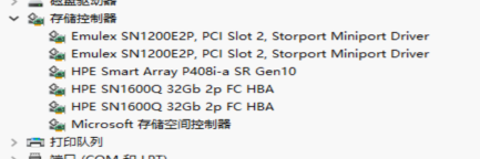

实验环境为配置了一块SN1200E和一块SN1600Q的HBA卡,系统为Server 2022,安装了最新HBA卡驱动固件及相应的工具。

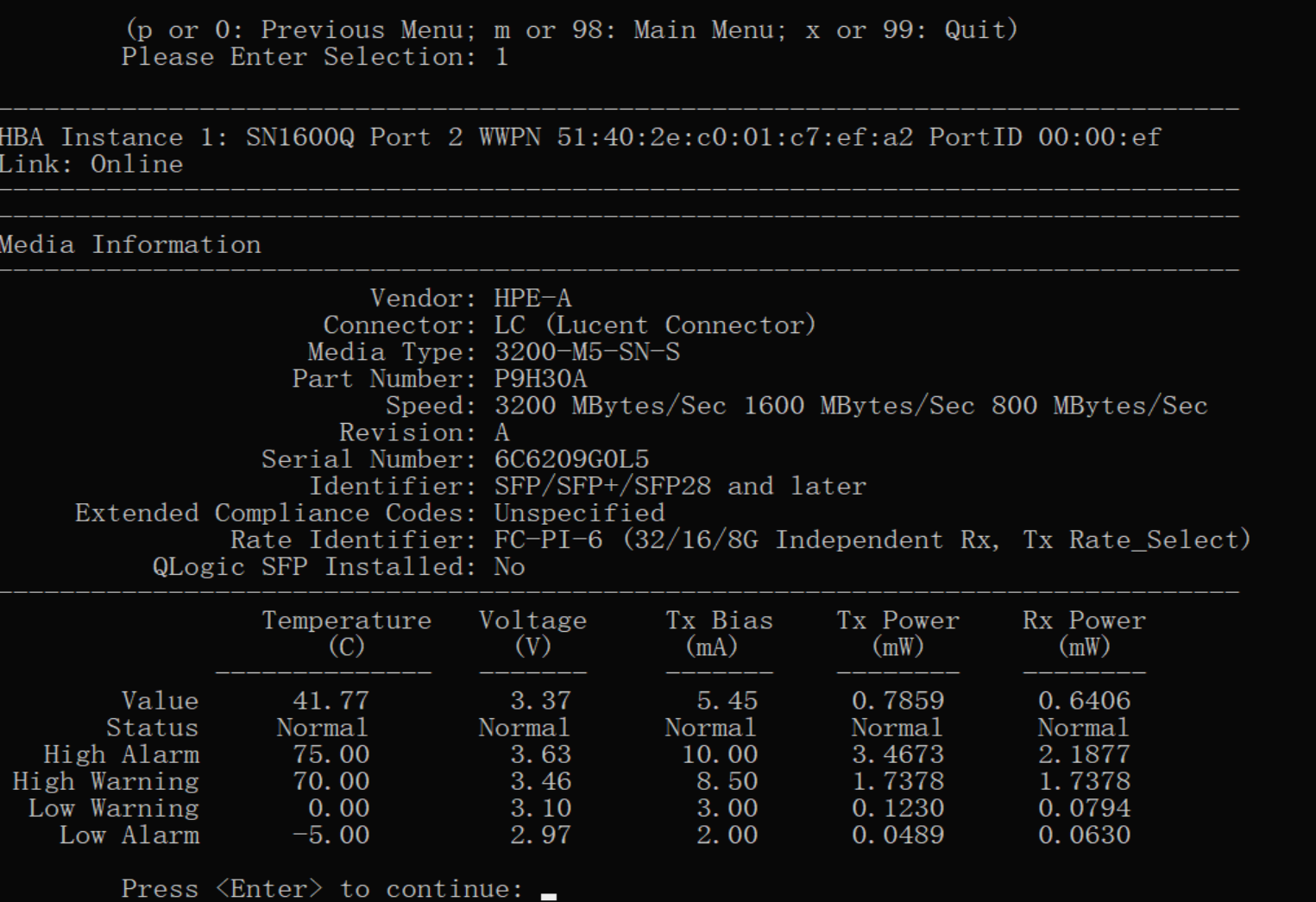

Qlogic QCC

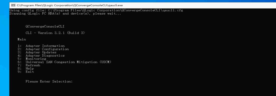

1.      安装后直接运行桌面的QCCCLI工具,采用默认是人机交互界面;

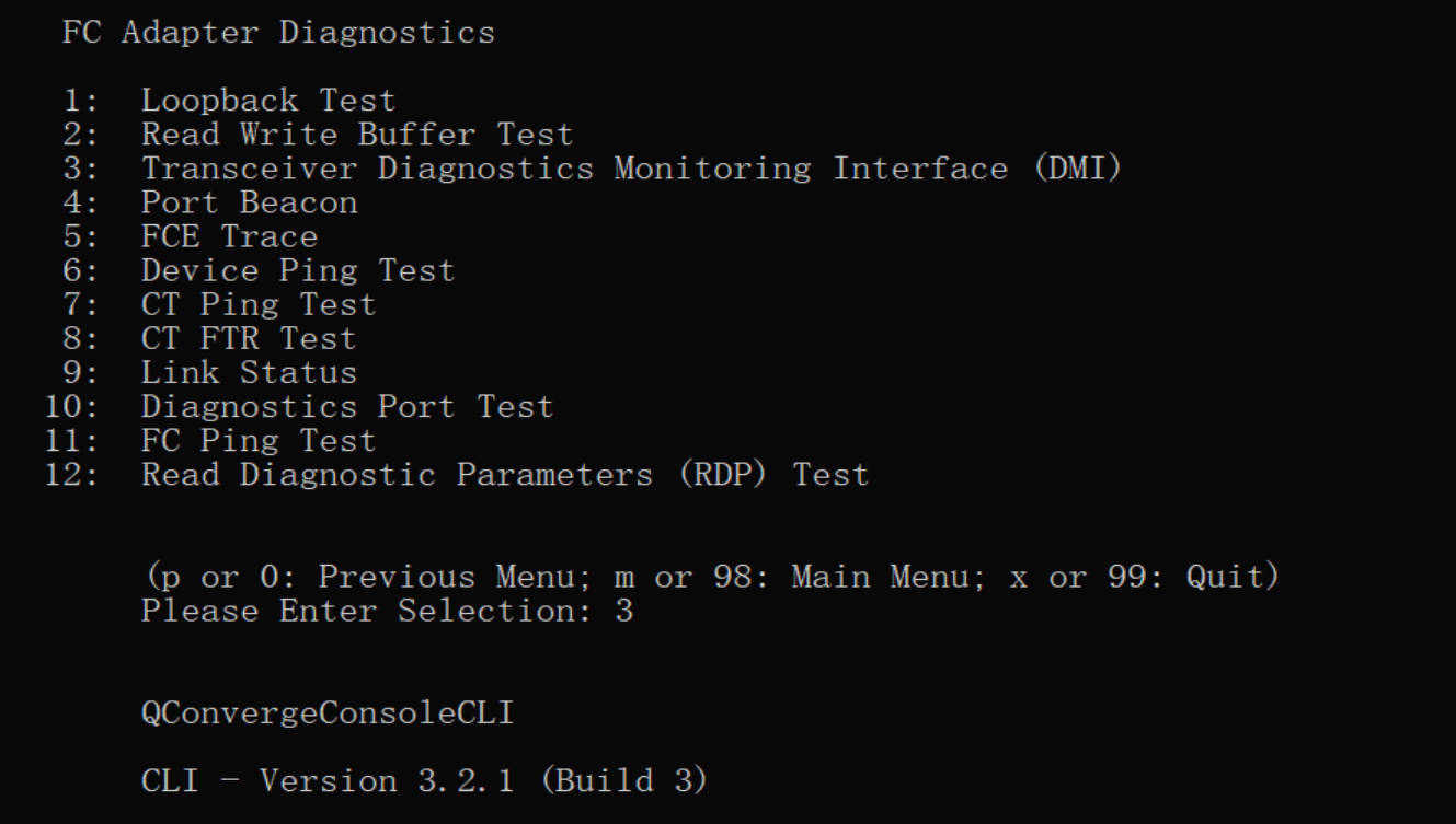

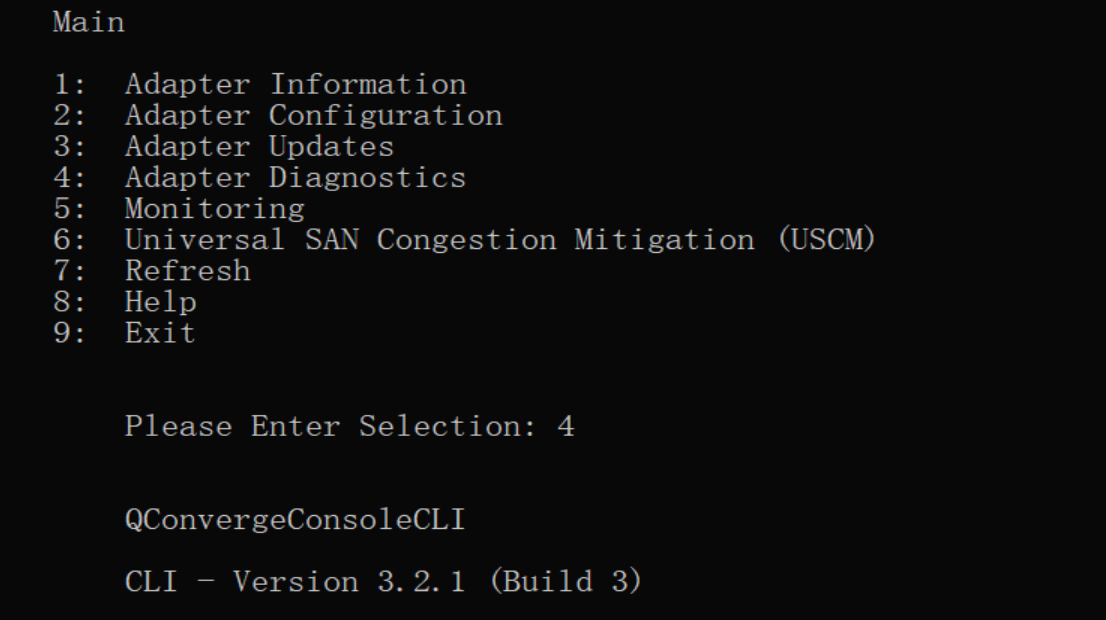

2.      查看SFP信息并非在1 Adapter Information而是4 Adapter Diagnostics适配器诊断
3.      然后选择收发器诊断监控界面DMI

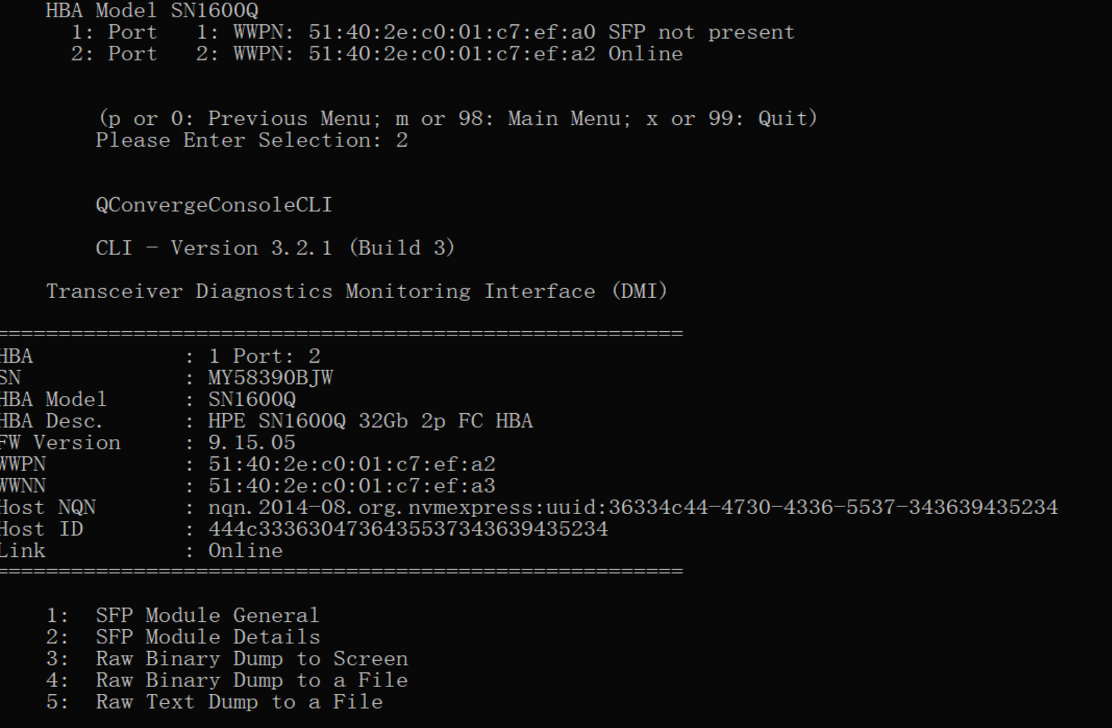

4.      这里会列出当前的接口及连线状态,选择Online的接口
5.      最后选择1 SFP模块基本信息即可,查看TX和RX power

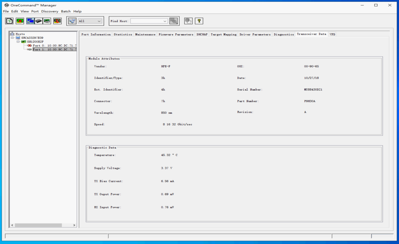

Emulex HBA卡需要安装One Command Manager GUI而非HPE提供的CLI工具hbacmd
1.      安装运行GUI后直接选择Online的端口,并选择Transceiver Data即可
