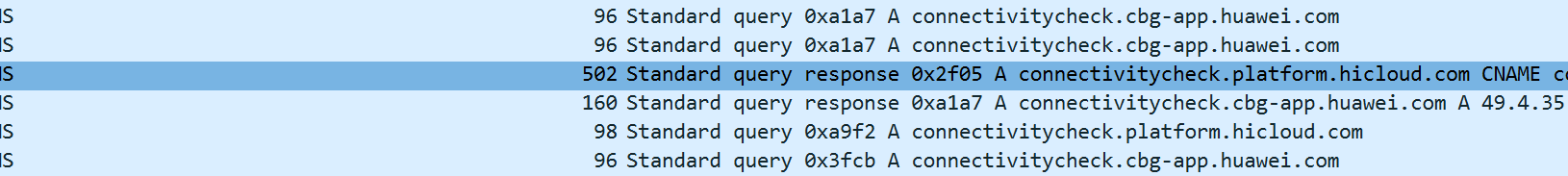

若终端不弹认证窗口,且无法上网,需要在UR上根据终端IP抓包,查看终端行为:
查看终端抓包,终端连上WIFI后,反复请求DNS查询域名和
且抓包内有大量相关域名的HTTP/HTTPS请求失败,TCP重传:
和客户确认现场实际使用的终端为华为终端。

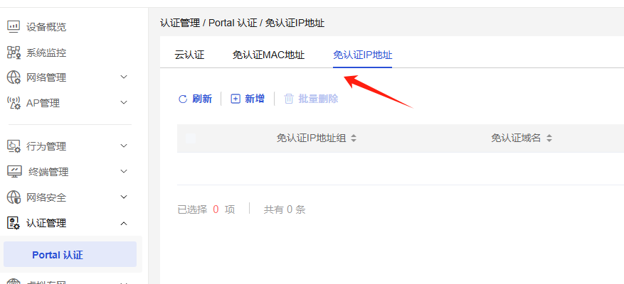

再次检查网址白名单配置,配置内无抓包内两个域名的相关配置。判断终端连接WIFI后会首先向自己的网络联通性测试网站发送HTTP/HTTPS报文,此时若设备同时开启了网址白名单,且白名单内无相关域名设置,该流量会直接被设备丢弃,导致无法重定向至认证界面,表现为无法弹出认证窗口。
解决方法
【1】关闭网址白名单功能验证。
【2】将相关域名添加在网址白名单内。
