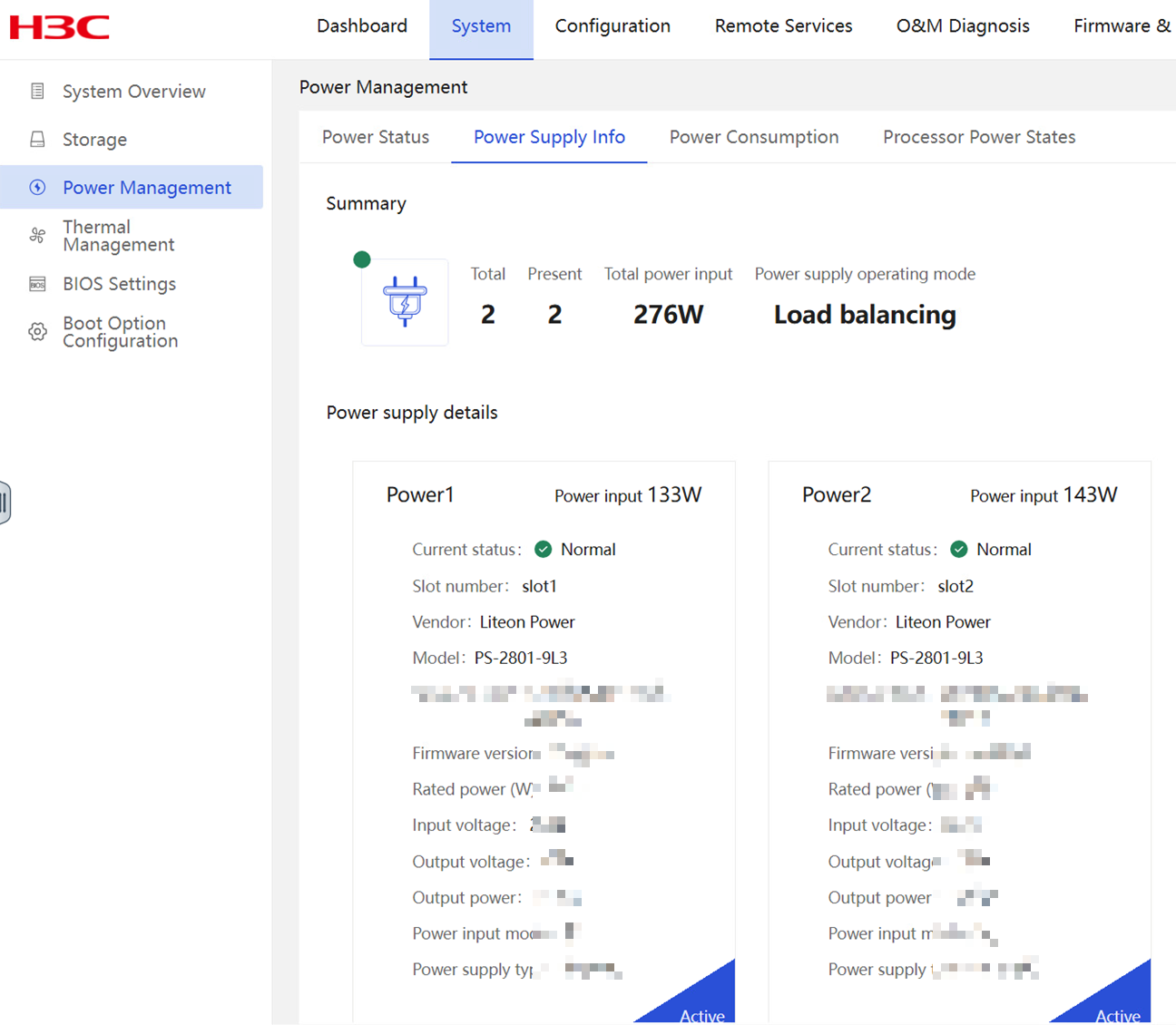

2、本环境告警的仲裁主机未作为业务CVK使用,无法在平台上查看相关的电源状态信息。因此我们优先查看告警主机HDM界面上的电源状态,但未见电源异常
