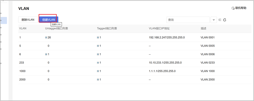

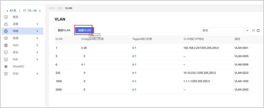

3.1配置Device A,创建对应VLAN,把接口添加到VLAN里

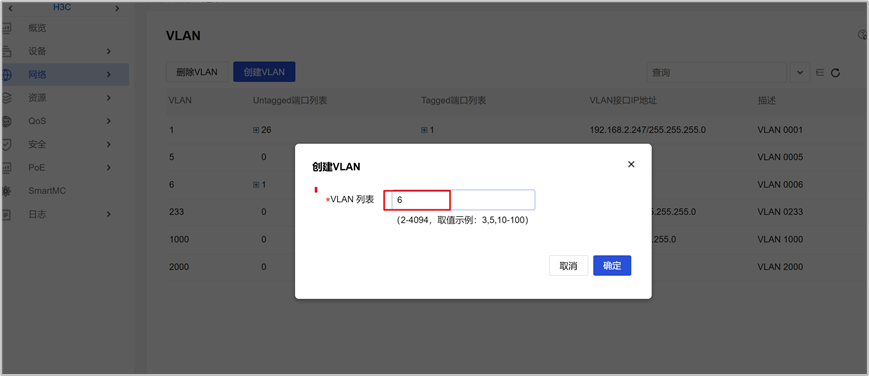

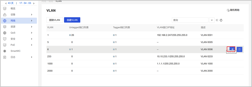

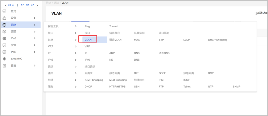

1)导航栏:网络>链路>VLAN,创建VLAN 10,并把接口G1/0/6添加到VLAN 10里
创建VLAN 20,把接口G1/0/5添加到VLAN 20里

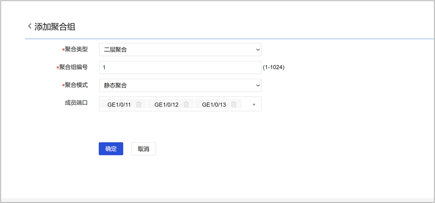

3.2创建二层聚合接口

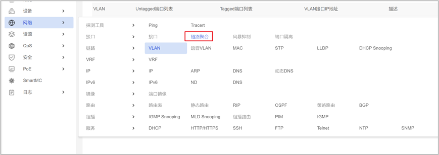

1)导航栏:网络>接口>链路聚合

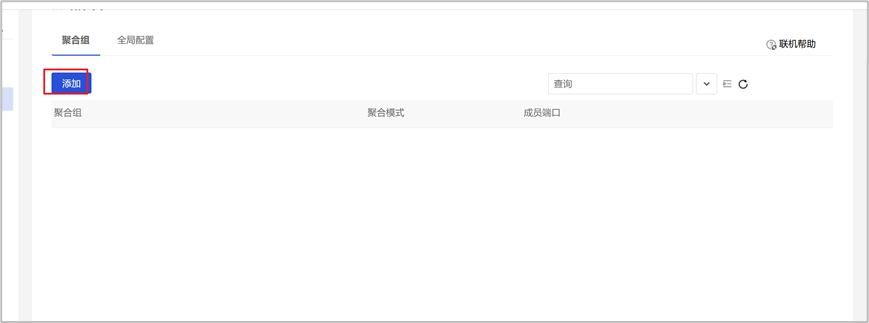

2)点击“+”添加聚合组
聚合类型为“二层聚合”,聚合组编号“1”,聚合模式“静态聚合”添加成员端口GE1/0/11、GE1/0/12、GE1/0/13

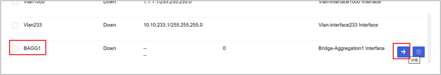

3.3设置聚合接口为Trunk口,允许VLAN10、VLAN20的数据通过

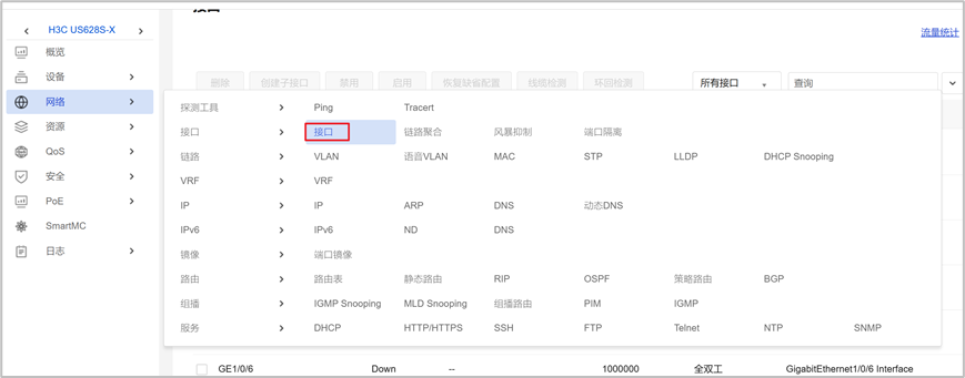

1)导航栏:网络>接口
2)点击接口“详情”

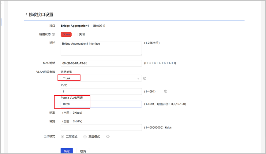

3)设置链路类型为Trunk,Permit VLAN为10,20,工作模式为二层模式,点击“确定”

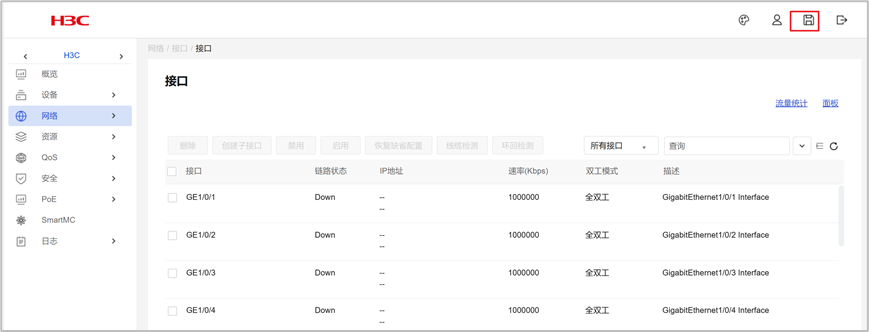

4) 保存交换机配置信息
