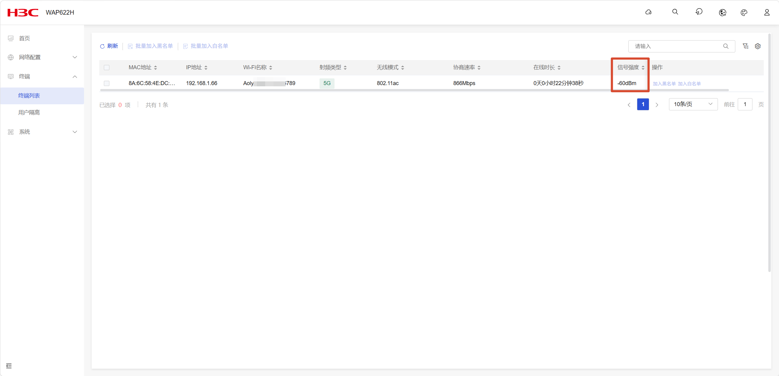

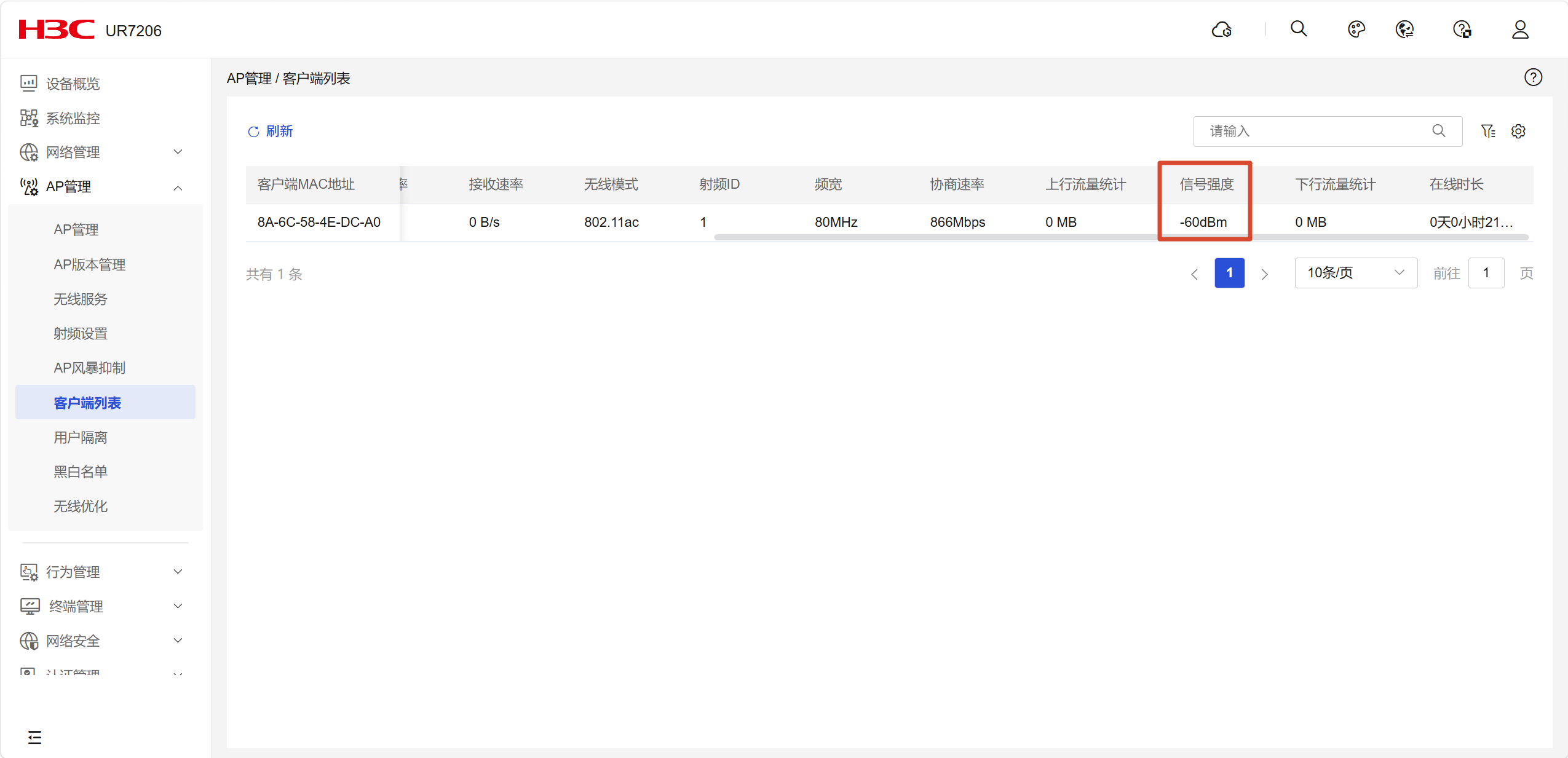

1、终端接收信号强度
Windows电脑可借助第三方工具查看,例如:WirelessMon、inSSIDer等
安卓手机可使用一些Wi-Fi分析类APP查看,例如:小贝APP网络工具箱
2、终端回传信号强度
通常需要登录AP或AC(无线控制器)的管理后台才能看到,下面以小贝优选AP、UR路由器举例。
