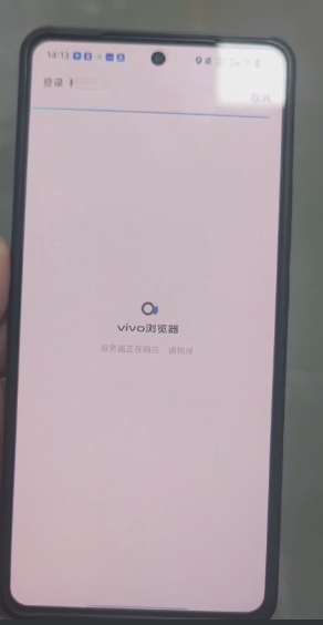

现场小贝UR配合简优云做固定账号认证,终端连接无线Wi-Fi,无法弹出认证界面
过程分析
1、认证类问题先明确现场的故障现象,最好是现场提供故障时期的视频,无法弹出认证界面大致有两种类型:1、终端没有自动拉起跳转认证网址,这种情况下,可手动打开浏览器,输入1.1.1.1或者任意网址看下能否弹出认证页面;2、终端可以自动跳转拉起认证网址,是认证页面不能正常显示完全,无法输入账号、密码等。本局点故障类型就属于第二点,如下图。
