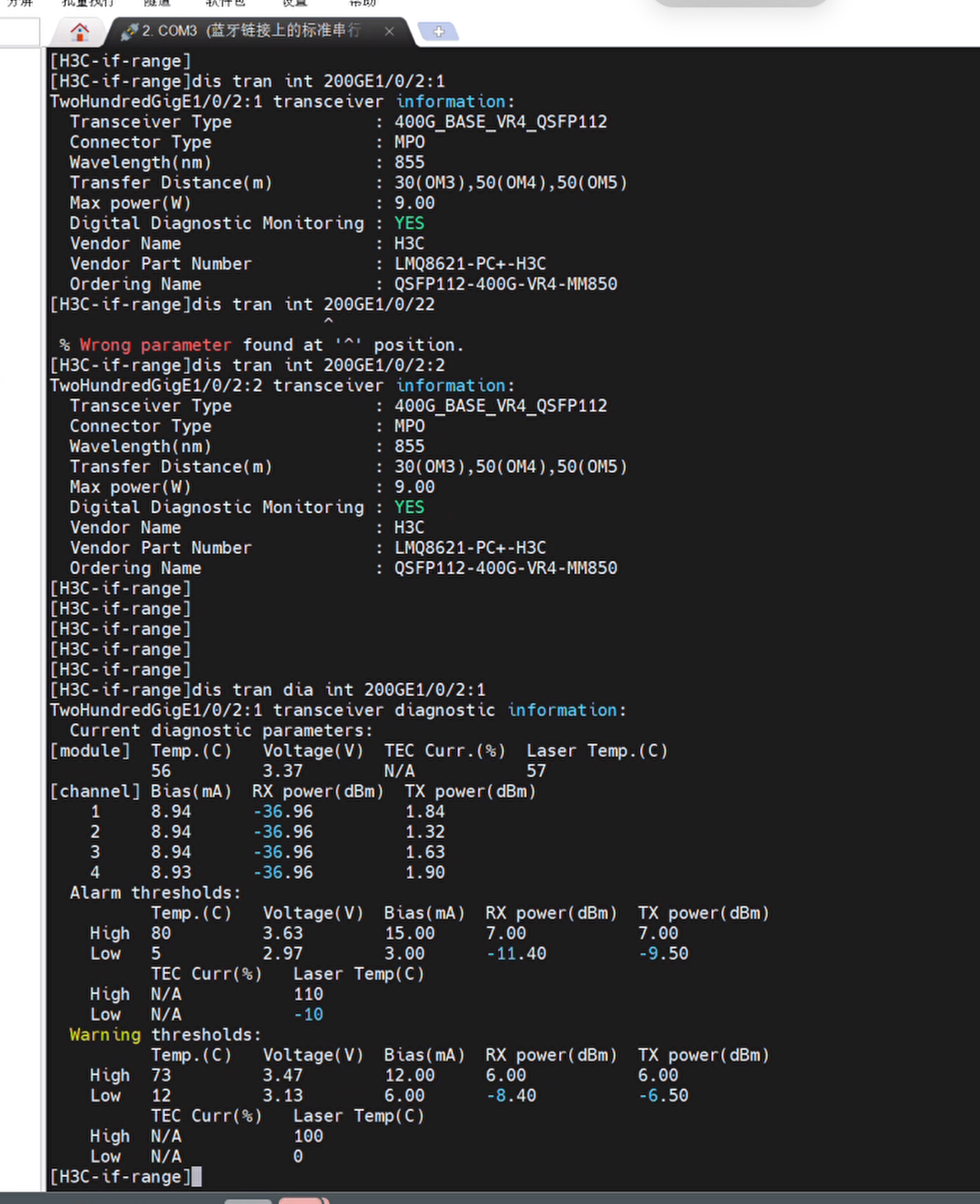

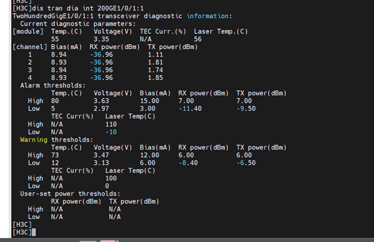

接口没有收光,但是光纤里面有出光,接口是物理和协议双down,400GE模块是我司的,服务器上200GE的模块不是我司的,之前有做过400G不用一分二,用100GE模块互联能UP。
过程分析
1.首先替换新线缆进行测试,并且接口强制双工速率,排除线缆受损导致故障的可能
2. 光模块基本信息收集
3.因为物理端口down,必须进行交叉测试,使用两个100GE模块互联能up,则尝试用400GE模块一分二
4.发现一分二线缆不是我司的,查看官方文档(光模块适配关系表),验证设备是否需要保证线缆的适配性。
结论:这个一分二的线缆是需要使用我司的,不然不能保证适配。
解决方法
将一分二线缆改为使用我司的线缆,保证适配性后,问题得到解决。
