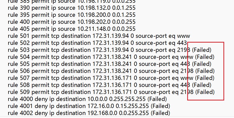

型号为S6850-56HF-G的交换机,配置明细 ACL(编号3724,约94条规则),并将其绑定在16 VLAN接口入方向(packet-filter 3724 inbound)。开始的时候显示acl资源还有剩余,但是配置下发acl会报错。后配置ACL时设备长时间卡顿,随后提示刷入成功,但仍有部分规则没有下发成功。
图1:故障现象——显示规则 503、504 及 4000 等为Failed

1.确认故障现象:先通过 display packet-filter statistics 确认规则”Failed“以及接口绑定关系,明确故障为“部分 ACL 条目未下发成功”。
2.排除配置错误:核对ACL 3724规则内容与接口绑定命令,确认配置本身正确,排除语法/绑定问题。
3.排查资源层面:查看 display qos-acl resource,IFP ACL 利用率 74%,但“剩余 4680”看似仍有空间,与“下发失败”现象矛盾——因此重点怀疑“资源统计口径”与“实际可分配空间”不一致。
4.从日志定位直接原因:检索日志发现 free resource is not enough(apply entry 94 / free entry 0 / cur free entry 87)、bcm_field_group_config_create failed等,判定为硬件资源不足,且是ACL目标写入的组空闲不足而非整机聚合不足。
5.结合部署形态推理根因:同一ACL 3724 被16个接口以单模式应用,每个接口各占一份TCAM资源,重复占用导致资源耗尽;靠后的、匹配较复杂的 L4 规则优先失败。

为 16 个接口统一增加 share-mode,使相同 ACL 共享一份资源:
interface Vlan-interface 204
 undo packet-filter 3724 inbound
 packet-filter 3724 inbound share-mode
保证16 个接口配置一致(避免共享/单模式混用)
验证:
display qos-acl resource:IFP ACL 利用率显著下降;
display packet-filter statistics interface Vlan-interface204 inbound#验证原Failed规则恢复成功;
display logbuffer#验证不再出现 free resource is not enough、bcm_field_group_create failed。
若资源仍不足,则减少挂载接口数量,或精简/合并规则以汇总网段替代逐条规则
注意:在vlan接口下面配置包过滤,share-mode有个最大的限度,最多只能配置三组
