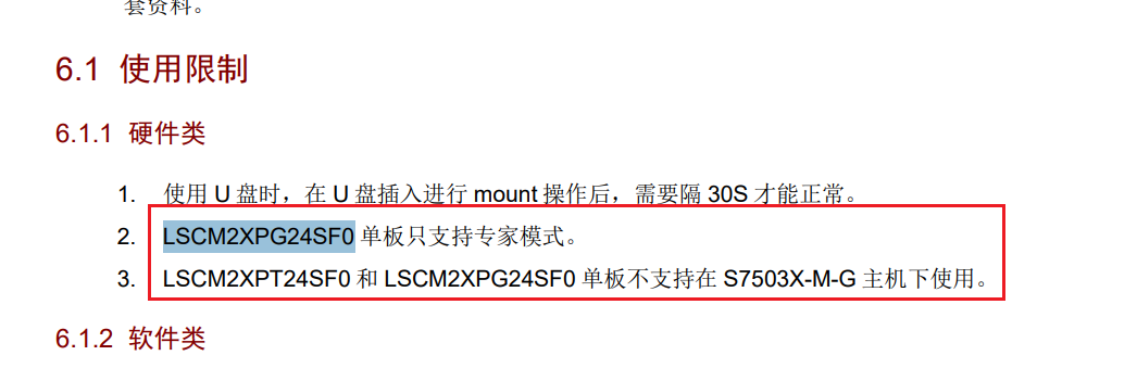

对于板卡故障可以考虑是不是版本不支持或者有限制,查找版本说明书
解决方法
LSCM2XPG24SF0单板只支持专家模式:
专家模式:system-working-mode expert
