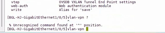

原v5设备QinQ配置迁移,当时设备V7设备
过程分析
原v5设备配置为灵活qinq,但是5560X-EI官方手册没有这个命令,设备实际敲了也不支持

S5560X-30C-El设备不支持灵活QinQ,尝试使用1: 2 vlan mapping等效实现
