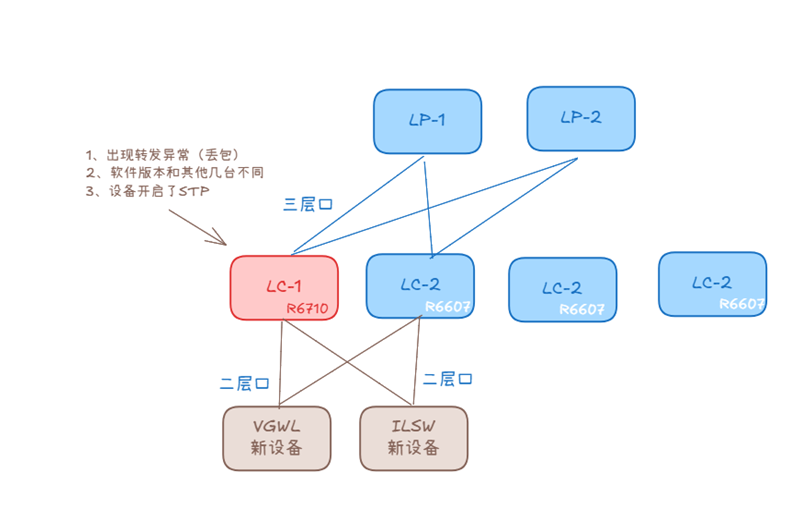

port link-mode命令用来切换以太网接口的工作模式。
将空载端口的工作模式从bridge改成route后,出现丢包
操作了两次,丢了2次
客户操作的端口都是之前down未使用的端口,且都是默认空闲配置
