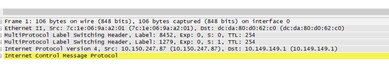

(2)查询底层信息发现,表象封装的是8452(0x2104)

EGR_IP_TUNNEL_MPLS.epipe0[16]: <MPLS_PUSH_ACTION_3=1,MPLS_PUSH_ACTION_2=1,MPLS_PUSH_ACTION_1=1,MPLS_LABEL_3=0x2104(8452),MPLS_LABEL_2=0x2105,MPLS_LABEL_1=0x2107,MPLS_EXP_SELECT_3=1,MPLS_EXP_SELECT_2=1,MPLS_EXP_SELECT_1=1,MPLS_ENTRY_3=0x0000000000502104,MPLS_ENTRY_2=0x0000000000502105,MPLS_ENTRY_1=0x0000000000502107,ENTRY_TYPE_COPY=3,ENTRY_TYPE=3>
(3)抓包发现封装出去的报文是8452,正常应该是8456:
