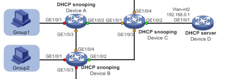

现场咨询如果这台设备作为核心交换机,配置了dhcp server,同时也有一部分接入的功能,即为本设备所在楼层的终端分配地址,要开启dhcp snooping,需要会有什么限制?
组网中Device C和Device D合并为一台设备,就是当前设备,同时当前设备也像Device A和B一样下联也有终端,需要给终端分配地址,现场担心在目前设备上开启dhcp snooping会影响其他接入
