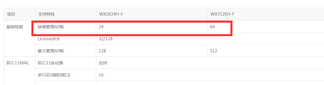

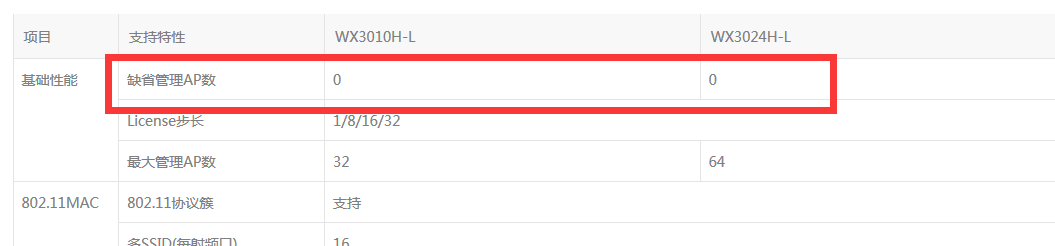

1、H3C无线分为主网系列(WX开头的AC、WA开头的AP)、小贝系列(WAC和MSG开头的AC、WAP开头的AP)、MINI系列(M和ERG2以及GR开头的AC、A系列AP)、智能终端系列(B、R、X、M的家用无线路由器,以及家庭无线套装);
2、L结尾的表示该AC仅支持本地转发,不支持集中转发;
3、F结尾的是特殊行业的,该系列出厂有默认管理AP数量,如下图对比:
