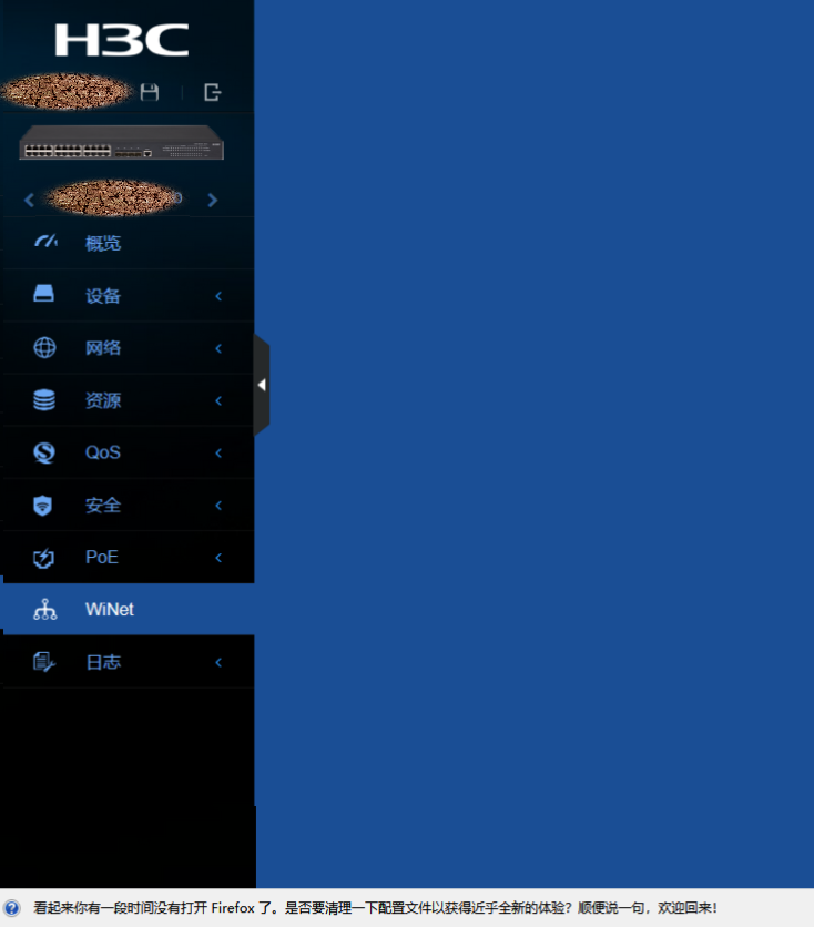

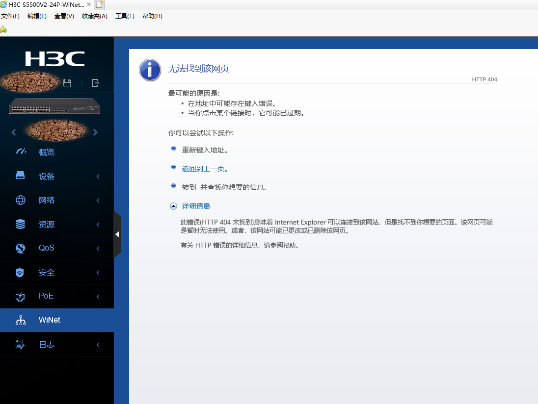

公司使用一台h3c 5500v2-winet 作为接入上级公司办公网的路由设备,因为公司安全管理的要求,需要关闭来自外部(上级公司)的访问443,80端口,修改过web管理的登录端口后发现,一个有winet字样的页面接管了80和443端口,也不知道如何登录和关闭,导致一直被上级公司处罚。winet登录界面不知道密码,在web管理登录后的winet菜单也无法点开,请问这个winet登录的默认密码是什么?是否能够关闭?具体如何操作?

手头没有谷歌,试过2台电脑,xp,win10,用过ie8,10,edge,firefox,用chrome内核的360,qq浏览器,均点不开,ie内核的似乎都报404,其它一般是无任何显示保持右边蓝色背景。买回来就没成功打开过,不知道是否有什么开关,或者是否能通过telnet用命令的方式关闭?
