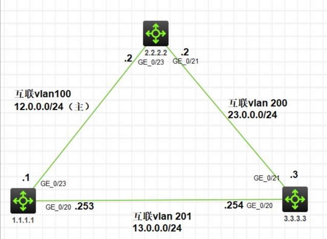

stp如何选举Alternate端口
2020-09-24提问
  • 1收藏,4571浏览
如下图,如果2.2.2.2是根桥,1.1.1.1的23和3.3.3.3的21口是根端口,那么1.1.1.1和3.3.3.3之间的端口,是什么规则来判定哪个是Alternate端口,哪个是指定端口?
假设1.1.1.1到2.2.2.2的COST是5;1.1.1.1到到3.3.3.3的COST是5;3.3.3.3到2.2.2.2的COST是5;
由于1.1.1.1从g0/23去往2.2.2.2的COST是5,从g0/20去往根桥是10,另外3.3.3.3从g0/21去往2.2.2.2的COST是5,从g0/20去往根桥是10,在第一阶段计算的时候,1.1.1.1的g0/23和3.3.3.3的g0/21是根端口,同时1.1.1.1的g0/20和3.3.3.3的g0/20都是指定端口。
在第二阶段开始时,假设1.1.1.1的BID是8192.MAC,3.3.3.3的BID是32768.MAC,由于1.1.1.1的BID优先级比3.3.3.3的BID优先级高,因此3.3.3.3的g0/20口会被确定为Alternate端口
