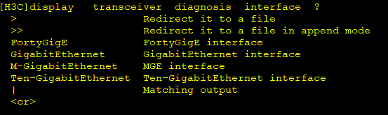

你先查一下光衰,确实是否有发光、收光
display transceiver diagnosis interface 接口
收发光不在正常范围值,也会是down
down 的原因跟多模、单模也有关闭
比如楼层间是单模跳到光纤配线架,多模接到设备,肯定也会有影响
多模线接单模模块也有影响
