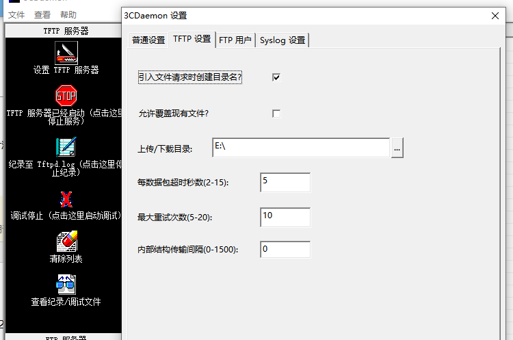

前提PC和设备是互通情况

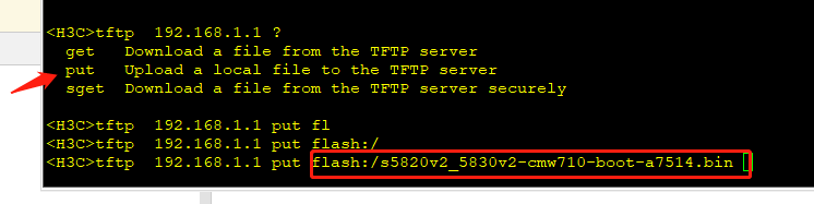

设置好TFTP服务器
tftp PC地址  put  flash:/s5820v2_5830v2-cmw710-boot-a7514.bin
put 下载

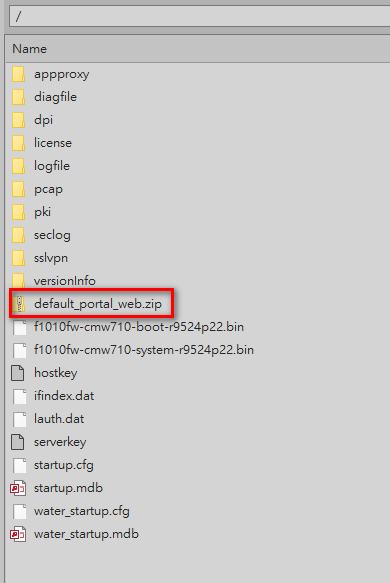

zhiliao_q0JoHX 知了小白
如何下載「default_portal_web.zip」請參考下文
#啟用「Stelnet」(SSH) 與「SFTP」服務
#使用「SFTP」下載「客戶端」工具
# 在 H3C FW 根目錄節點 進行下載即可
