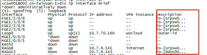

crt显示不完整
2020-09-24提问
  • 1收藏,3137浏览
粉丝:1人 关注:1人
执行dis ip interface brief后,最后一列description显示为省略,这个可以被调整成显示全部的描述信息吗
粉丝:27人 关注:1人
您好。
V7设备可以使用dis ip interface brief description命令。
这样所有的描述都会显示出来。
