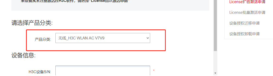

这是我的无线控制器,最近要新增一些AP,license也买了,并在官网申请激活,得到did文件后,上传到AC里,激活时报错,请问怎么处理(400现在一直提示在忙)

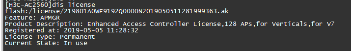

ak文件我放在flash里
安装时报错,This operation might take some time. Do not perform any other operations until the operation is completed or a failure message is displayed. Please wait...Failed. The activation file cannot be parsed now.
这个产品分类我按照400提示选这个的,没问题吧

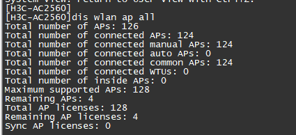

这AC最大规格也就是128  你还扩容啥。不是已经有128了吗
大佬,能看下我楼下的图吗,我在官网查的这个AC的型号,最大配置AP数是啥

@肉夹馍了解一下 ,大佬,这个我不太懂,这个AC确定最多支持128个AP,扩容都不行吗。。。
好的,谢谢。以前不了解这个。。

你看上面一行 最大管理AP数量。写着128啊。最大配置 是指配置 并不是上线的AP,为什么最大配置AP数量要大于最大管理AP数量,因为有的地方可能做了AC主备。 反正你的license问题就是AC到了liecnse规格了,dis wlan ap all不是也显示Maximum support APs 128么
