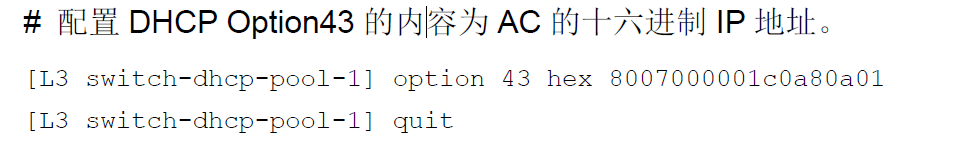

这里的AC的IP192.168.10.1 这里的8007000001c0a80a01 怎么来的?
关于option43,可参考如下说明:
在设备上配置option43属性仅支持十六进制模式,对于配置格式说明如下:
   80 07 00 00 01 C0 A8 01 01
 以上黑色数字部分为固定字符,有色数字解释如下:
 07:表示后面有7位(两个数字为一位),如果携带两个AC地址,则该字段为0B;
 01:表示携带的AC IP数量;
 C0 A8 01 01 :AC地址的十六进制字符;

[AC-dhcp-pool-vlan100] option 43 hex 80070000 01 C0A80A64
#80:选项类型,固定为80,1个字节。
#07:选项长度,表示其后内容的长度(十六进制数的个数,这里表示后面有7个十六进制数,0B表示后面有11个十六进制数),一个字节。
#0000:Server type,固定配为0000两个字节。
#01:后面IP地址的个数,一个字节。
# C0A80A64: AC的IP地址192.168.10.100的十六进制表示。
注意:dhcp server option 43的选项中最多支持下发14个ip地址,且为了满足这个最大的规格,option43的选项配置参照以下方式(每段最大4个字节,最小1个字节,大小写都可以):
