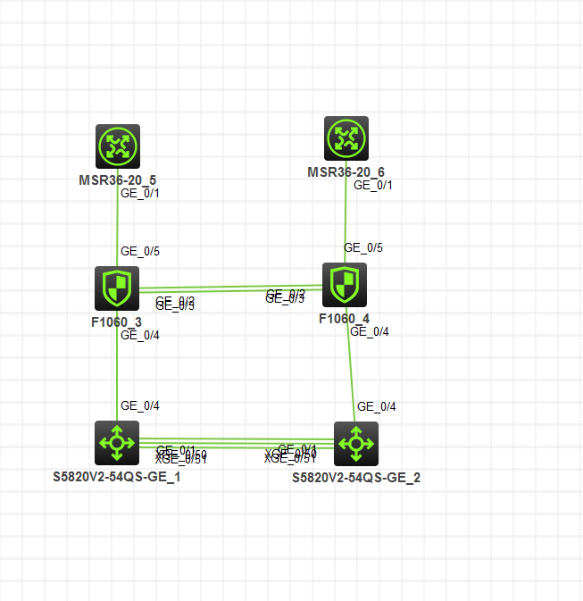

防火墙做的irf双机热备直连路由器不通,配置如下

关于防火墙部署双机热备后路由器无法PING通的问题,以下是排查要点,请参考:
1、检查涉及到的物理端口、冗余口是否已加入安全域。
2、检查下安全策略或域间策略是否已放通,尤其到LOCAL域的策略。
3、检查下物理端口的状态是否已UP。
4、确保两端都已经配置了路由的发布或指向。
Xcheng 九段
粉丝:141人 关注:3人
模拟器目前不支持验证冗余组。。。
虽然能配置,但是结果是不对的。。。
建议更换真机测试,如果有需要的话。
