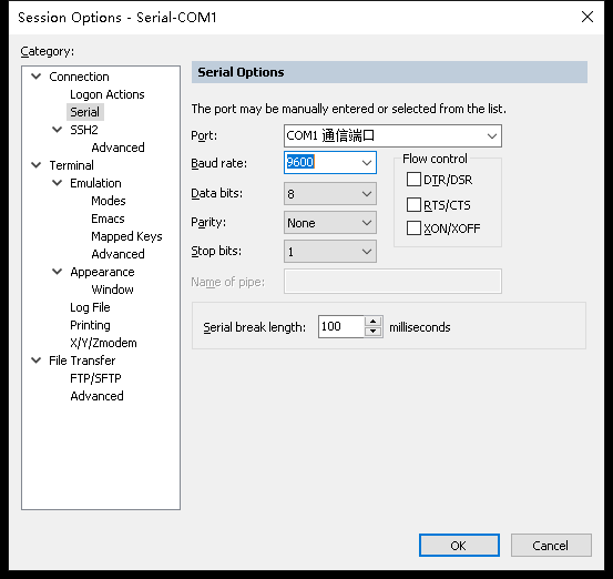

另外请教一下怎么用consol 口连上?下面的设置连路由器没反应。
dhcp禁用了 ,不知道IP怎么恢复初始设置或想法连上?
电脑使用console线连接到路由器的console口,然后选择正确的COM口,具体COM几可以在电脑的“设备管理器”中查看。然后波特率为9600,各项流控都去掉。

感谢感谢,已经照您的方法处理完毕。
