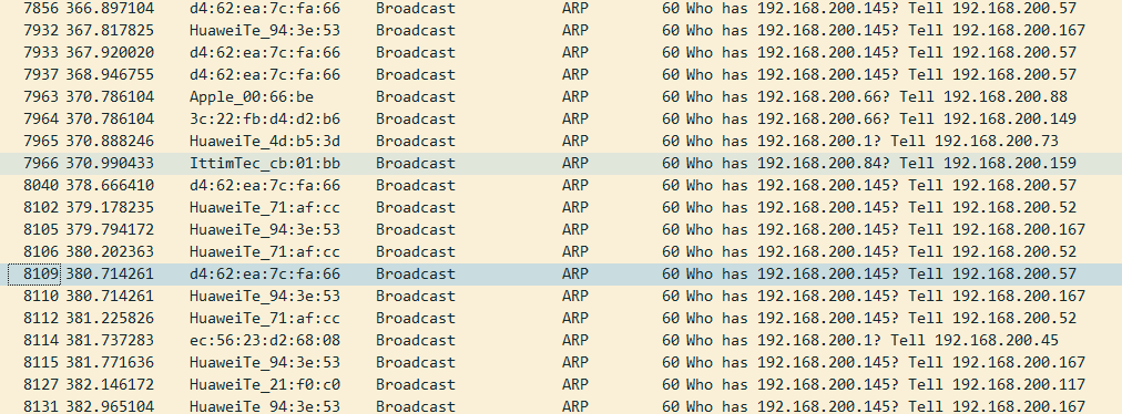

抓包发现大量的ARP广播包,是环路导致的么?大佬们帮我分析一下原因,谢谢。抓到的包附上了。
8个华三 WA2620i 胖ap模式 上接
华三 S2626 PPOE 交换机 上接
华三 S5200三层核心交换机

这个需要关注您的网络规模大不大,针对没有具体的IP出现的频率高不高,是没有配置arp下线检测等。
如果没有影响业务的话,这个可能也是正常的现象。
这几台华为设配频繁的出现,发送不同的广播ARP,第一张图这个mac地址的设备更过分,发了一串ARP广播报文。我干脆直接把这个mac加黑名单了,但是下面这些华为和其它设备一直在发arp报文我就没懂是为什么
