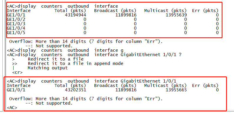

H3C S5500-28C-EI查看端口带宽使用率,display brief interface看不到
粉丝:16人 关注:2人
华三设备:
display counters outbound interface   查看整体出接口流量
display counters outbound interface GigabitEthernet 1/0/1     查看接口的出流量
入接口需要把  outbound  改成  inbound
华为:
display  interface brief    直接可以看到,是以百分比的形式显示
V5的话 可以直接display interface 接口

display counters没有后面counters 找不到该命令
smile 发表时间:2020-09-25
您display version 看看是Version 7 还是 Version 5
zhiliao_aOKy 发表时间:2020-09-25
Comware Software, Version 5.20, Release 2202
可以使用dis int gi 1/0/1类似的命令查询下最近300秒的使用率。
同时可以使用dis counter inbound和dis counter outbound查看端口的出入方向的各类报文的统计数量。
是display int brief
