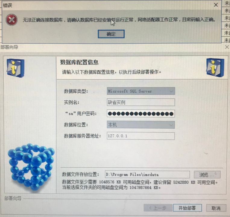

iMC安装提示无法正确连接数据库,用的是iMC自带SQL。

检查下imc所在服务器是否已经安装了sqlserver,使用内嵌数据库需要确保本地没有安装数据库。

安装的系统Server 2016没有安装SQL,安装的SQL是iMC自带的。
粉丝:10人 关注:7人
密码是iMC-Install2008吗?是不是密码写错了
建议自己装一个,不要用内嵌数据库

是的,需要自己先装一个数据库,然后再安装iMC。 数据库安装配置指导书可以参考下面的链接 http://h3c.com/cn/Service/Document_Software/TechnicalInfo/PorductMaintanInfo/Software/StartingConfig/InstallGuide/

iMC-Install2008这个密码试过不行,那我是需要先自己安装SQL后,再安装iiMC吗
