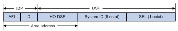

IS-IS地址
NSAP由IDP(Initial Domain Part)和DSP(Domain Specific Part)组成。IDP相当于IP地址中的主网络号,DSP相当于IP地址中的子网号和主机地址。
IDP部分是ISO规定的,它由AFI(Authority and Format Identifier)和IDI(Initial Domain Identifier)两部分组成:
·            AFI表示地址分配机构和地址格式。
·            IDI用来标识域。
DSP由HO-DSP(High Order Part of DSP)、System ID和SEL三个部分组成:
·            HO-DSP用来分割区域。
·            System ID用来区分主机。
·            SEL有时也写成N-SEL(NSAP Selector),它的作用类似IP中的“协议标识符”,用于指示服务类型,不同的传输协议对应不同的SEL。
IDP和DSP的长度都是可变的,NSAP总长最多是20个字节,最少8个字节。
图1-1 IS-IS协议的地址结构示意图
IS-IS地址结构由以下三部分组成:
·            区域地址
IDP和DSP中的HO-DSP一起,既能够标识路由域,也能够标识路由域中的区域,被称为区域地址。两个不同的路由域中不允许有相同的区域地址。
一般情况下,一台路由器只需要配置一个区域地址,且同一区域中所有节点的区域地址都要相同。为了支持区域的平滑合并、分割及转换,一台路由器最多可配置3个区域地址。
·            System ID
System ID用来在区域内唯一标识主机或路由器。它的长度固定为48比特。
在实际应用中,一般使用Router ID与System ID进行对应。假设一台路由器使用接口Loopback0的IP地址168.10.1.1作为Router ID,则它在IS-IS使用的System ID可通过如下方法转换得到:
¡  将IP地址168.10.1.1的每一部分都扩展为3位,不足3位的在前面补0;
¡  将扩展后的地址168.010.001.001重新划分为3部分,每部分由4位数字组成,得到的1680.1000.1001就是System ID。
实际System ID的指定可以有不同的方法,但要保证能够唯一标识主机或路由器。
·            SEL
SEL用于指示服务类型,不同的传输协议对应不同的SEL。它的长度固定为8比特。在IP中,SEL均为00。
