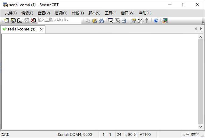

CRT什么都不显示?优盘方式没反应

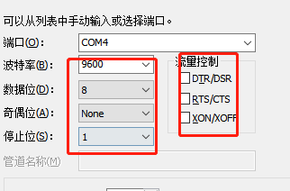

波特率9600    流控全部关掉

比特率设9600 以我截图为例

参数一致,我是COM4,还是不行 连接后就一个黑色块闪烁,没有字符
