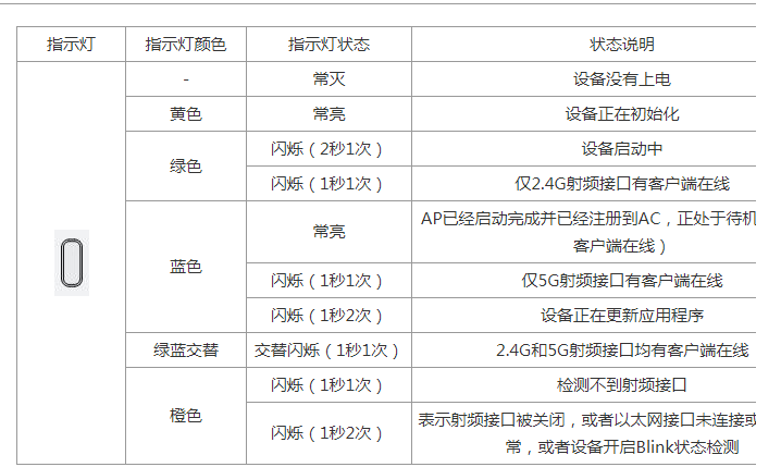

设备正常,连接后网络正常,可指示灯为黄灯闪烁

如果你有多个AP的 话,你的终端可能连接的其它的AP,指示灯为黄色状态非正常工作状态,应该是还没起来,处于初始化阶段,ap启动完后,2.4G终端连接上后,指示灯显示绿色,5G连接后,指示灯显示黄色,黄绿交替,说明两个频段的终端都有连接,AP指示灯说明如下:

可以在官网看一下安装指导的指示灯说明,一般是设备初始化异常,reset试试
zhiliao_GsudTG 知了小白
点不了回复,打不了客服┐(─__─)┌ 查到闪烁的ap和其他ap区别就是多了led mode quiet
