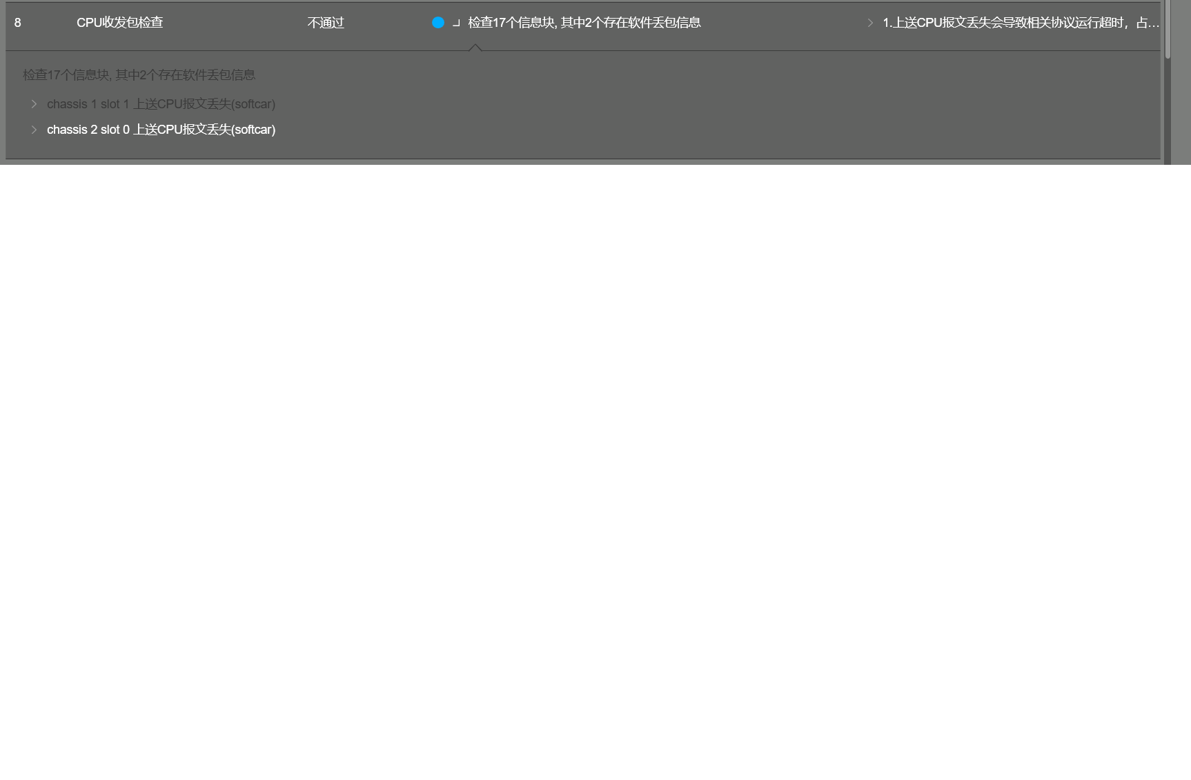

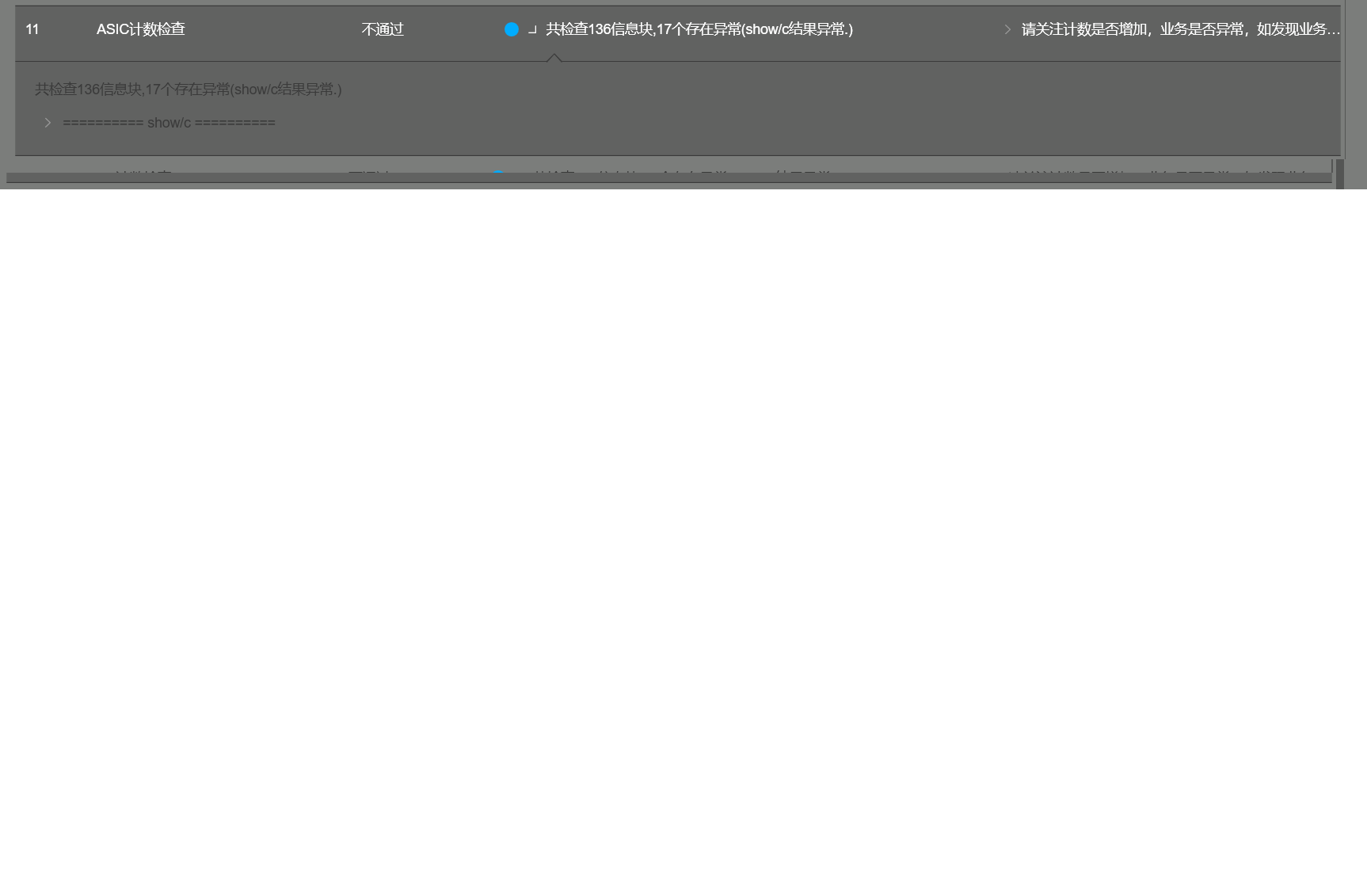

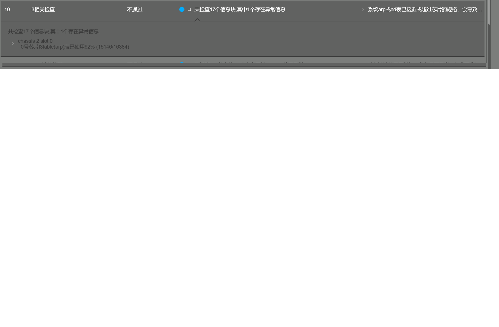

10506交换机,承载13000路监控。来到用户现场后存在很严重的丢包,然后昨天升级软件到最新版本了。丢包缓解了,但还是有问题
把诊断信息导导标杆神器之后,发现有以下4个问题
1.CPU发包异常
2.ARP表项超规格
3.ASIC计数异常
4.芯片异常

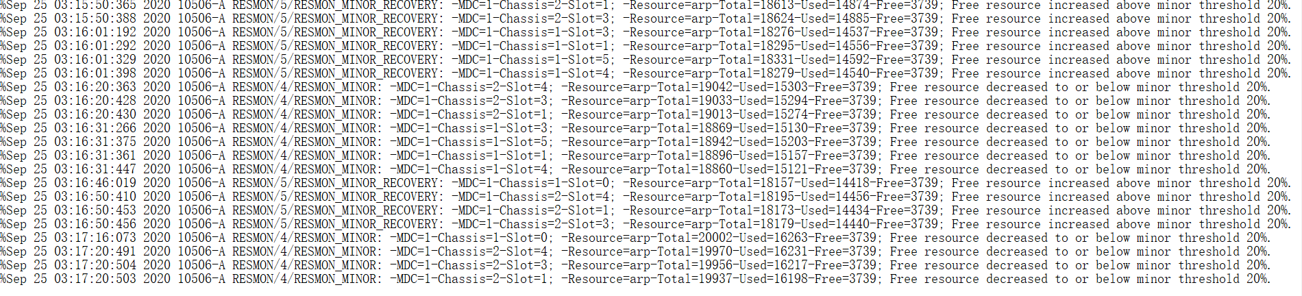

通过标杆神器发现以上4个问题。然后syslog还有这种日志
因为设备过保了打不了400.想请教下知了大佬有没有什么解决方法

主要原因还是ARP超规格了,扩容或者网关下沉缓解一下核心的压力吧
