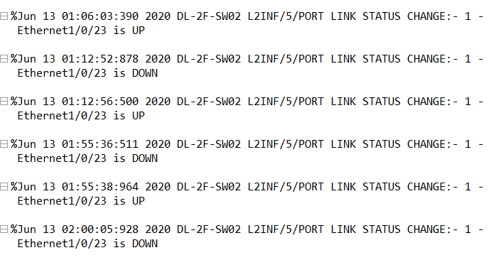

这是什么原因导致的,是因为总收到TC报文么
2020-09-27提问
  • 1收藏,3336浏览
看日志发现好多交换机有这个问题,还有就是总收到TC报文,这个是因为TC报文导致的么
看到这个1/0/23端口一直在反复UP DOWN。端口UP了会发送STP拓扑改变的TC报文。
检查下1/0/23端口的网线或水晶头是否有问题、同时检查下是否存在物理环路。
如果这个端口连接的是终端,可以开启STP边缘端口。
粉丝:24人 关注:1人
这个只能看到接口updown,环路也会导致,可以看看链路问题
XiaoYe 三段
粉丝:1人 关注:39人
您好:
这是端口反复up、down,建议检查下该端口物理链路的状态,看下是不是有环路,或者连接的设备是不是有问题。
