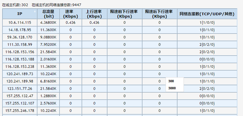

您好,现在总发现一些不明的IP,请问是什么原因?谢谢,如有192.169.28.*,还有如下的,我们的IP段是192.168.0.*-192.168.6.254
可以在ER8300G2-X上配置防火墙的出入站规则来对不明IP进行拦截。
