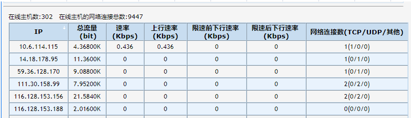

您好,总发现一些IP属非发IP段,请问是什么原因造成?在路由器上如何设置 限制一下ip网段  ,谢谢

3 设置报文源认证
页面向导:安全专区→防攻击→报文源认证
启用基于静态路由的报文源认证功能
开启该功能后,路由器将根据静态路由表对所有报文的源IP地址进行检查。如果静态路由表中存在到该源IP地址的表项,则转发该报文;否则丢弃该报文
比如:路由器LAN口下挂的设备接口地址为192.168.1.5/24,内网为192.200.200.0/24网段。同时,您设置静态路由目的地址为192.200.200.0/24,下一跳为192.168.1.5,出接口为LAN口。此时,路由器允许从192.200.200.0/24网段转发过来的报文通过
设置异常流量防护
页面向导:安全专区→防攻击→异常流量防护
这两个都可以设置一下
可以在ER8300G2-X上配置防火墙的出入站规则来对不明IP进行拦截。
以下是配置要点,请参考:
