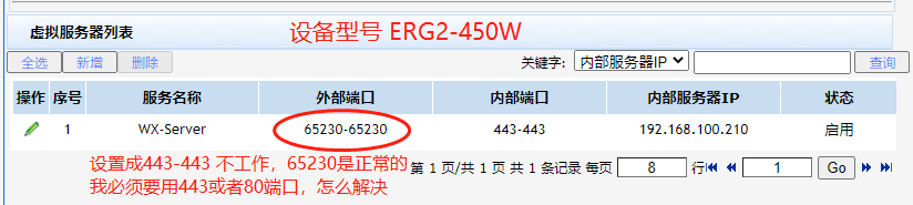

ERG2-450W路由器,假设它的wan口是公网ip:3.3.3.3,lan口侧有一台内网服务器ip为192.168.1.100
 怎么可以把3.3.3.3:443或者3.3.3.3:80端口 映射到内网这台内网服务器? 目前这两个端口好像是被web管理给占用了
即 外网访问https://3.3.3.3:443 就是访问 https://192.168.1.100:443
如果是直接映射到外网的80或443端口,这些常规的端口在运营商侧可能已经拦截,需要咨询下运营商看如何备案并走流程。
如果是映射将内网80或443端口映射到其他端口号,这样是可以的,但是在外网访问时要注意端口号的添加。另外服务器侧需要放通相应的防火墙出入站规则。

可以映射,不过443 80建议修改外部端口号,在高级设置---虚拟服务器中添加
wLiu2007 知了小白
外部端口必须设置成80或者443,这个问题怎么解决
