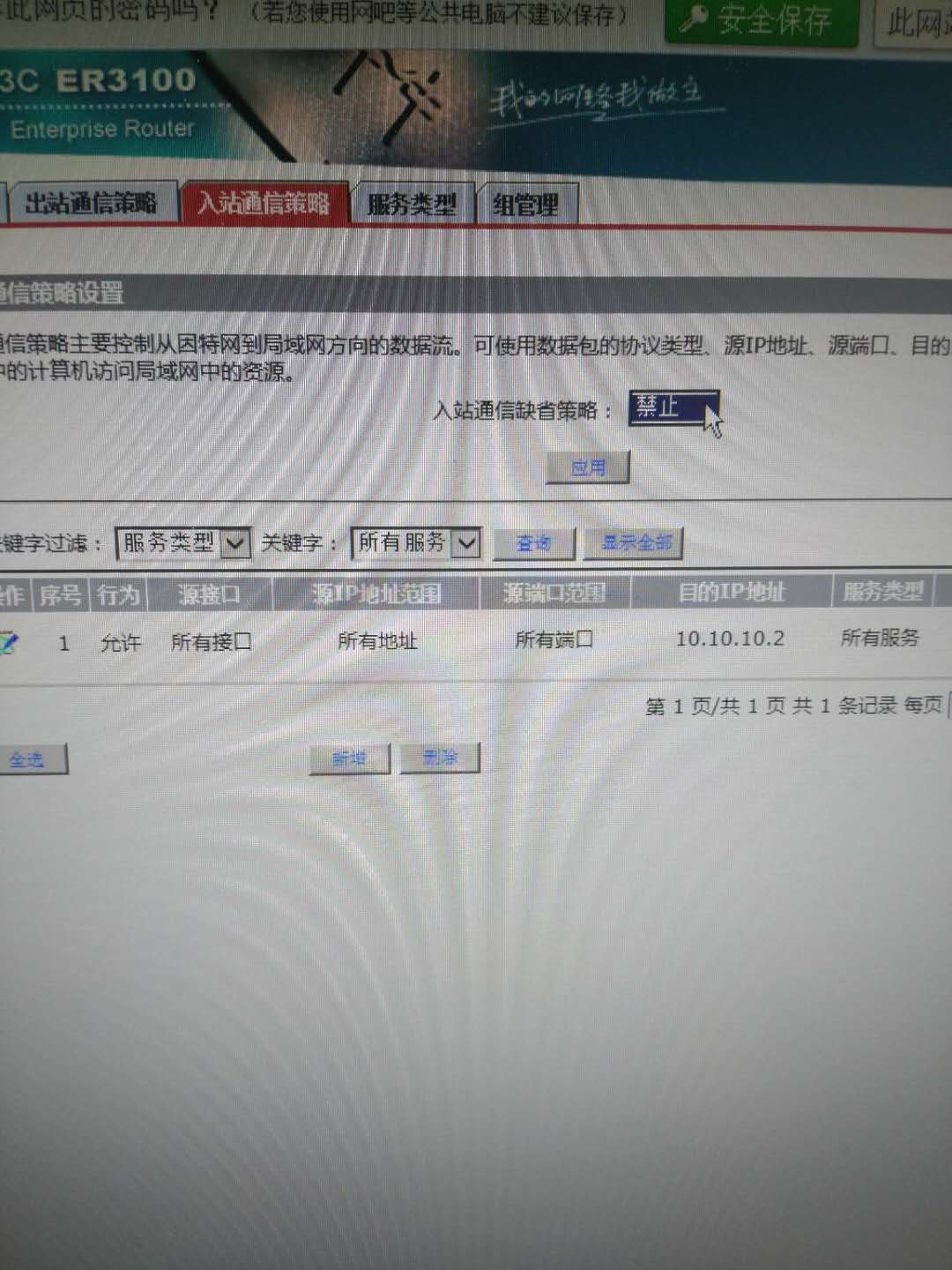

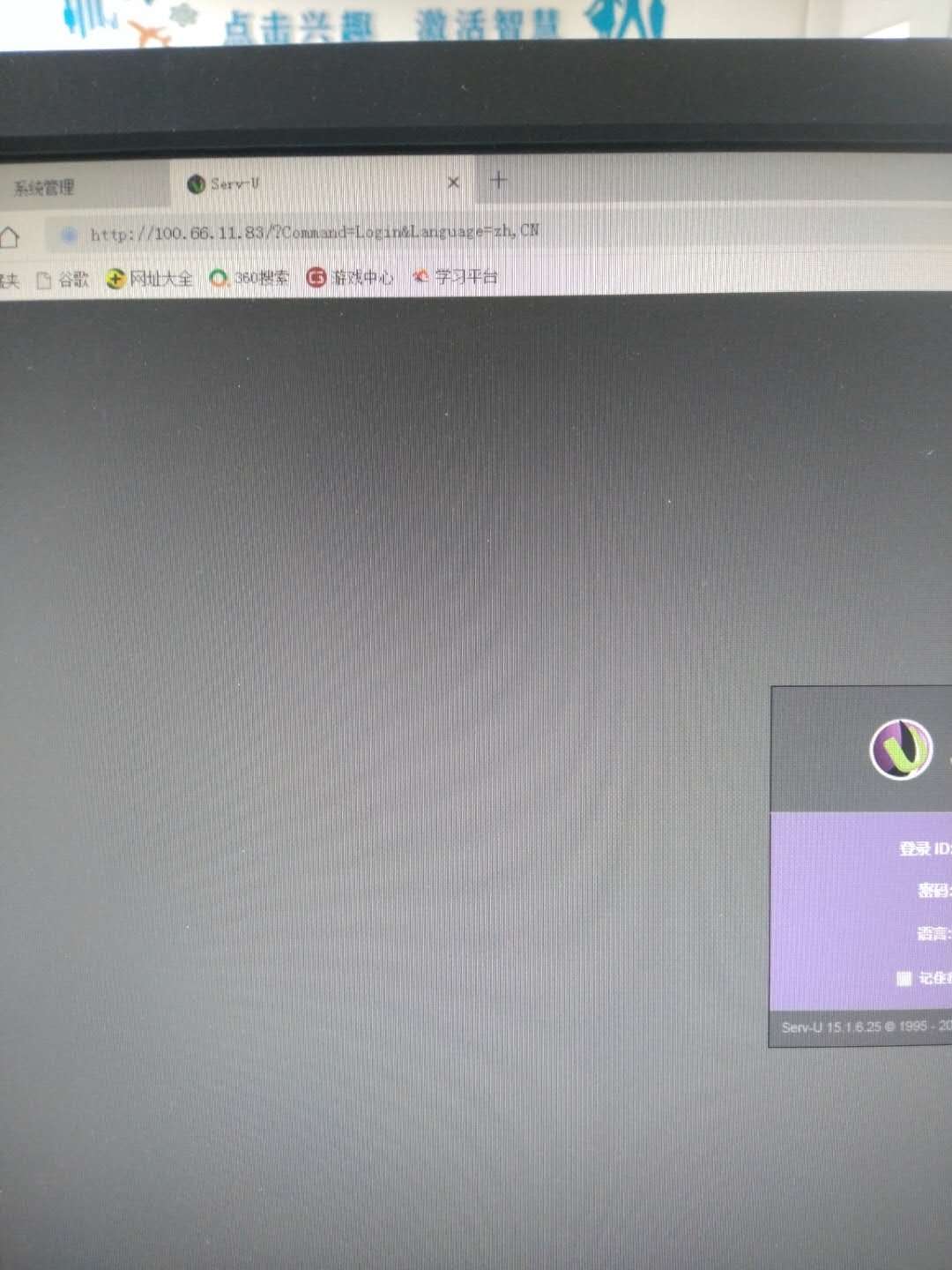

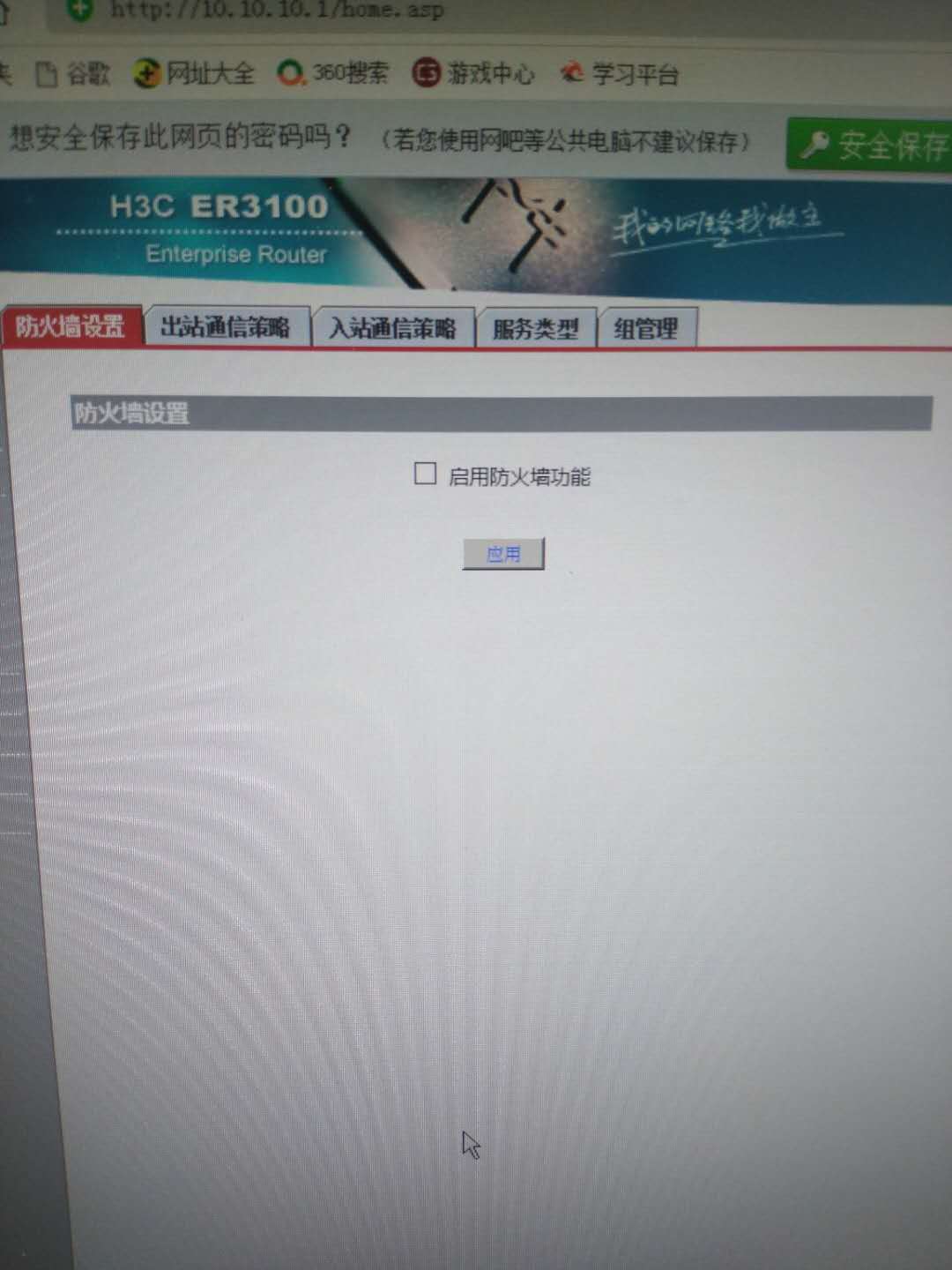

有一台ER3100路由器,用拨号上网,现在在做端口映射到服务器时,在服务器本机上能用拨号时分配的外网IP访问服务器,但用外网访问时就不能访问内网服务器了,请问是什么情况?图5的入站通信设置只有一个“禁止”选项,没有“允许”选项

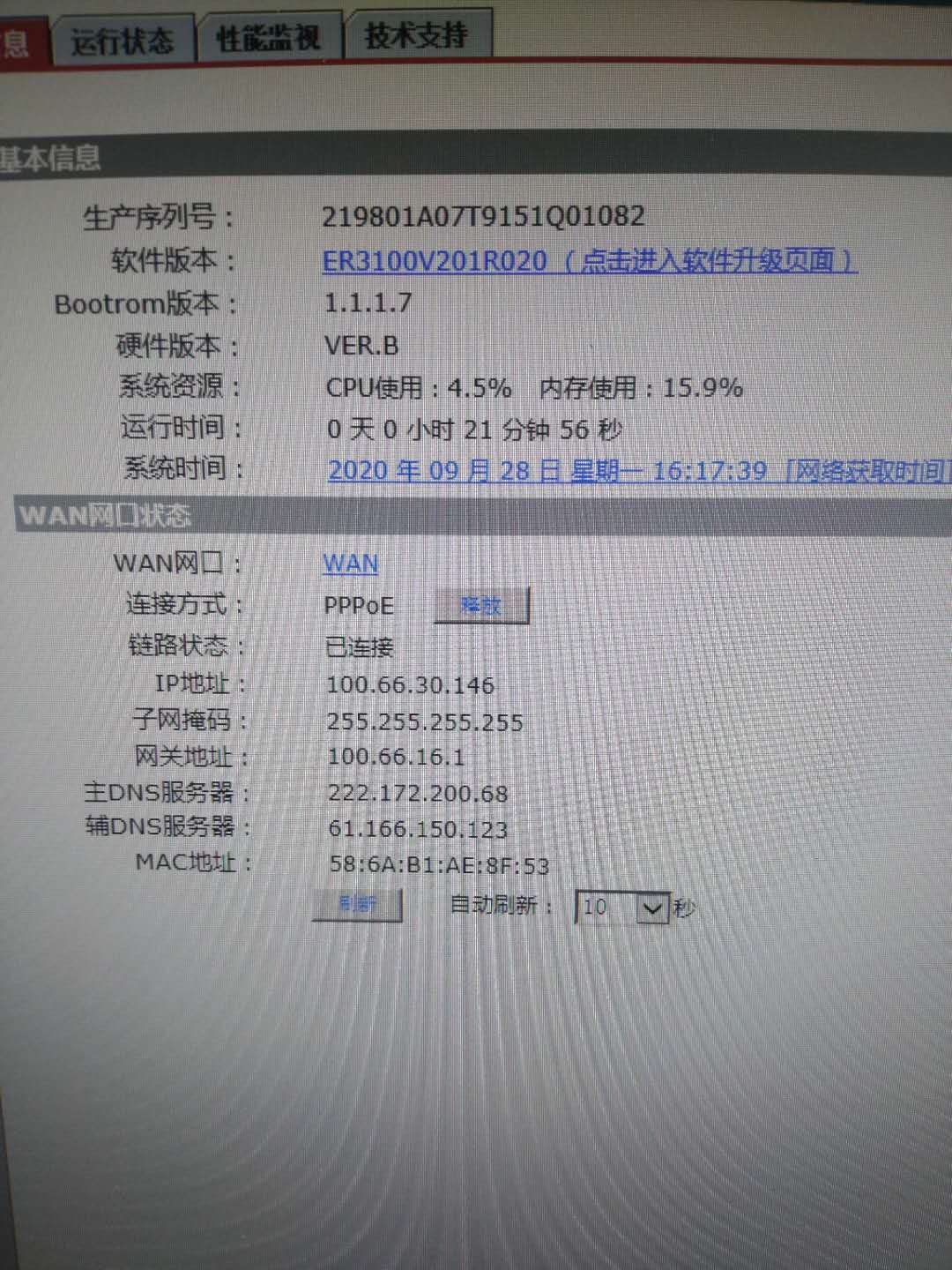

由于IP不是固定的,在映射时,IP地址的变动会出现映射不成功的情况。
另外80、8080等常规端口已经在运营商侧可能进行了拦截。
如果确实需要映射,可考虑使用DDNS的方式。

80端口需要备案,不然是被运营商默认封掉的
我用了88端口(http://100.66.30.146:88/),还是访问不了
彩云之南 发表时间:2020-09-28 更多>>
粉丝:8人 关注:2人
拨号的地址是不固定的,你做完映射断电后还会变,然后80端口确实被公网封了  换一个其他的端口,或者申请个公网的域名
