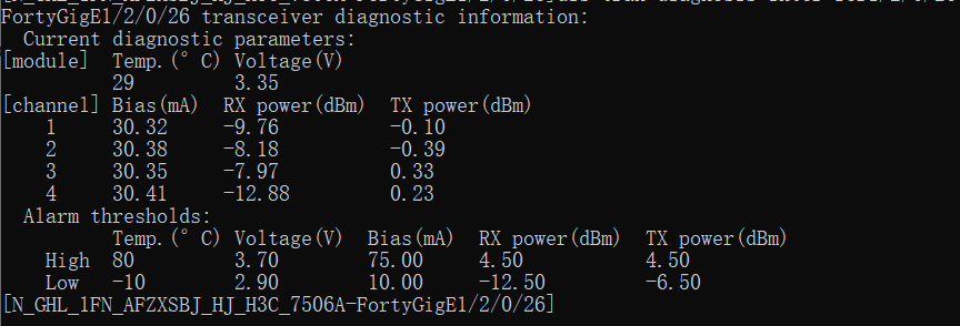

Media type is optical fiber, port hardware type is 40G_BASE_LR4_QSFP_PLUS
第4个通道不正常是怎么回事?接口不稳定,不间断UP、DOWN
粉丝:5人 关注:0人
应该是光纤模块有故障,替换试试。
这已经到达告警的阈值,模块显示最低光功率不低于-12.50
现在都-12.88了
