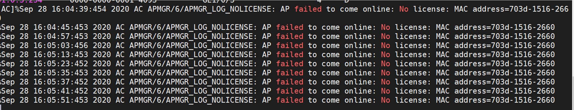

AP上线不成功,AC上提示no license,WSM平台上显示服务器证书过期

按照ADCampus V500R002B01 无线业务配置指导进行配置,AC设备纳管成功,但是AP状态始终时不在线。图一为AC状态,提示No license;图二为WSM平台默认证书,发现服务器证书可能已失效。
请问此问题是否由license失效导致?如果是,该怎么解决此问题呢?谢谢 不胜感激

WSM是IMC平台的无线组件,需要单独授权
AP在AC上注册,需要单独授权
二者不冲突、不影响
谢谢 我已经申请了临时授权

具体怎么搞呢 AC提示没有license
網絡遠行客 发表时间:2020-09-28
找渠道或者办事处采买授权就行了。
zhiliao_20803 发表时间:2020-09-29
谢谢 我已经申请了临时授权
網絡遠行客 发表时间:2020-09-29

应该是没license了,可以想办法扩容一下
请问怎么扩容呢
