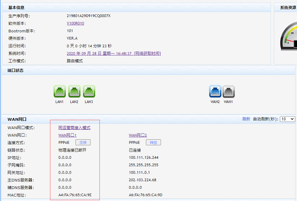

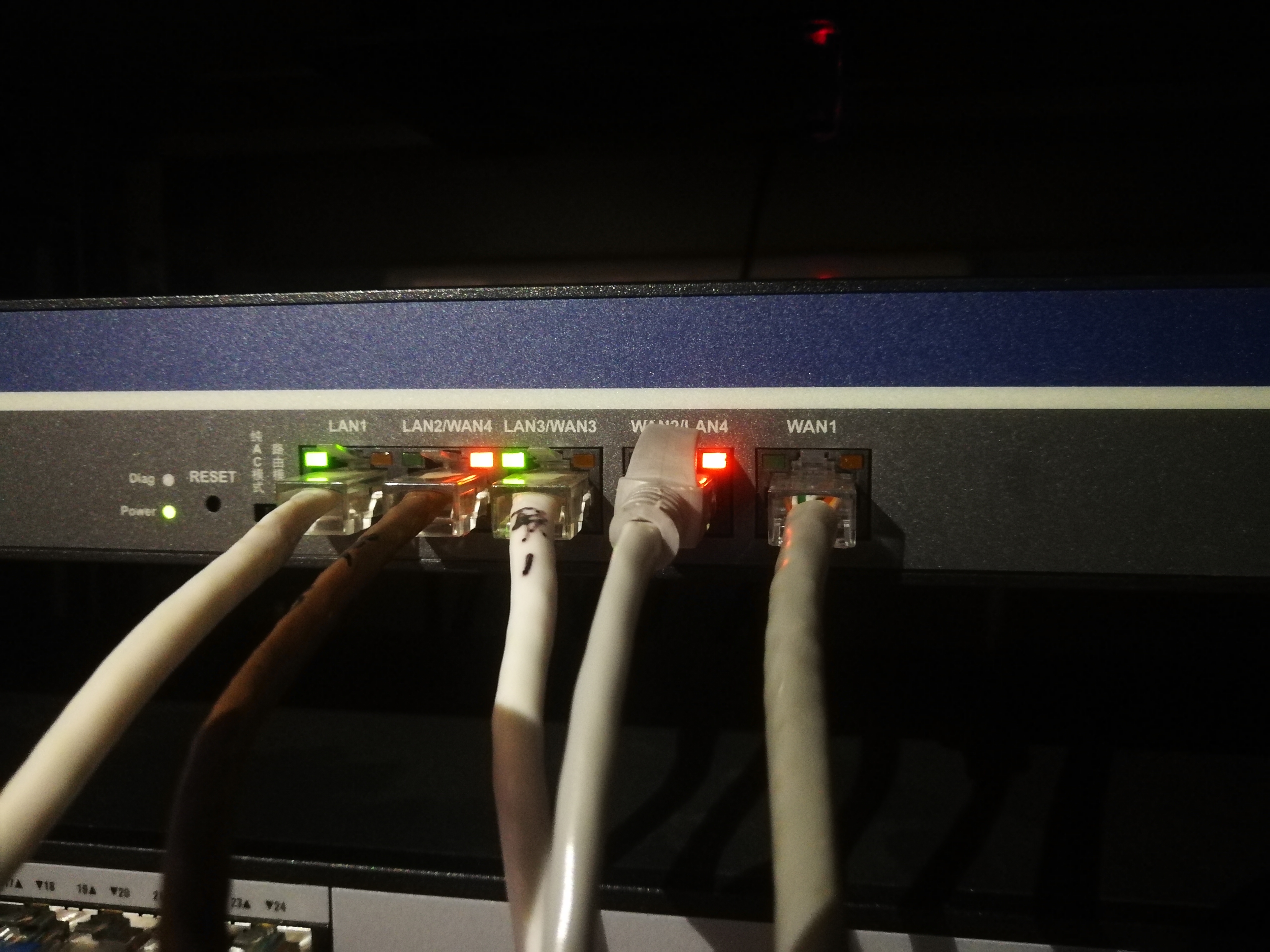

wan1 已经接入网线 但是一直错误显示:物理接口已经断开,无法启用WAN1口,wan2却能正常使用。不用说什么wan1网线有问题,或者上层接入设备有问题,已经用笔记本电脑单独连接上层入网设备拨号上网正常。请问这是设备软件问题还是硬件问题?求远程协助处理

可以先升级一下软件版本,将版本升级到官网最新,然后恢复出厂设置一下,如果还是这样,那很可能就是硬件问题了。
看下路由器内是否有相应的日志反馈。
可尝试恢复出厂设置后重新启动看下是否能亮起。
另外可尝试升级软件版本看下是否能UP。
如果都不行,可收集产品型号、序列号反馈400
