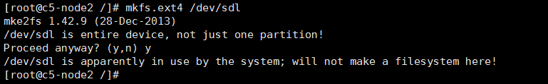

如图,我在cloudos5.0集群的5102H01版本上,挂了一个iscsi的卷,然后格式化的时候报错。

是不是开启多路径了,lsof  /dev/sdl看下是不是multipath在占用。如果是的话,ll /dev/mapper/查询,然后mkfs.ext4 /dev/mapper/xxxx,xxx要根据实际查询的结果填写
是的

其实我对多路径不懂 [root@c5-node2 /]# lsof /dev/sdl COMMAND PID USER FD TYPE DEVICE SIZE/OFF NODE NAME multipath 28000 root 19r BLK 8,176 0t0 2282463362 /dev/sdl ll /dev/mapper/里面的 lrwxrwxrwx. 1 root root 7 Sep 28 20:02 mpathl -> ../dm-8 是不是就是multipath在占用的? 谢谢

是的
