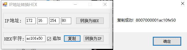

网上没有专门的工具,自己写了一个,可以复制直接使用。
链接: https://pan.baidu.com/s/1iZVIulwNPRI-9_S5fQDEvA
提取码: 【8vkp】
