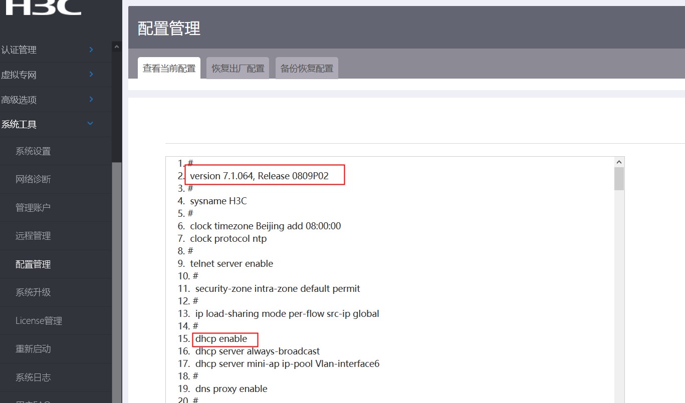

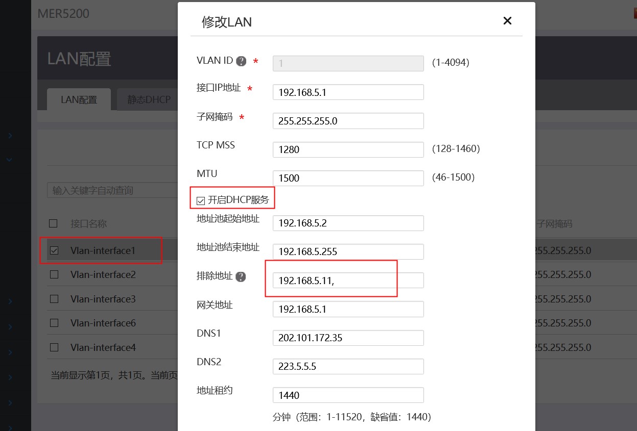

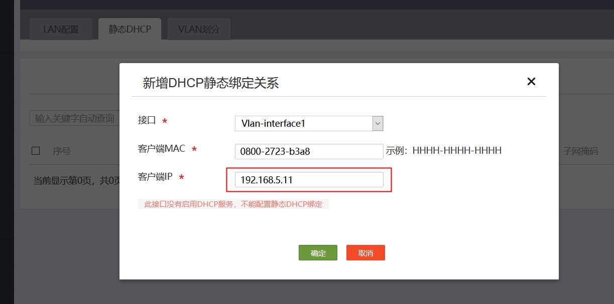

路由器不能进行静态DHCP配置
提示没有启用DHCP服务
但实际上已经开启了,也能上网

可参考如下配置方式:
3.2.4  配置静态DHCP
1. 配置需求
如果需要为某些客户端分配固定的IP地址,则需要配置静态DHCP将客户端的硬件地址与IP地址进行绑定。
2. 注意事项
静态绑定的客户端IP地址不能是设备上WAN口的IP地址网段包含的IP地址。
3. 配置准备
在任何一个接口上开启DHCP服务。如果仅需要使用静态DHCP方式分配IP地址,则还需要删除该接口上的DHCP参数配置。
4. 配置步骤
(1)       单击导航树中[网络配置/LAN配置]菜单项,进入LAN配置页面。
(2)       单击“静态DHCP”页签,进入静态DHCP配置页面。
(3)       点击<添加>按钮,进入新增DHCP静态绑定关系配置页面。
(4)       在“接口”配置项处,点击下拉单选择开启DHCP服务器功能的接口。
(5)       在“客户端MAC”配置项处,输入客户端的MAC地址。对于PC类型的客户端,可以在网卡信息中查询到MAC地址;对于设备类型的客户端,可以通过display interface命令查询接口的MAC地址。
(6)       在“客户端IP”配置项处,输入要分配给客户端的IP地址。
(7)       点击<确定>按钮,完成配置。
可以试下命令行看下是否能正常部署静态绑定。
如果命令行配置能生效,可以返回WEB查看配置的情况。
可考虑升级MER5200的软件版本到最新。
