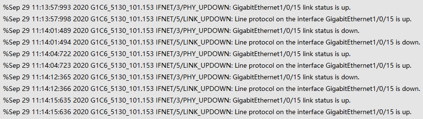

S5024接入交换机接上PC后,接PC的端口会不停的up down 三次,这个是正常的吗?
频繁的UP DOWN是不太正常的,以下是排查要点,请参考:
1、确保网线、水晶头、网卡、交换机端口是否有问题。
2、看下网卡端是否配置了双工模式和速率的强制,交换机侧也配置下双工模式、速率看下。
3、检查交换机端口看下是否有CRC错包。
