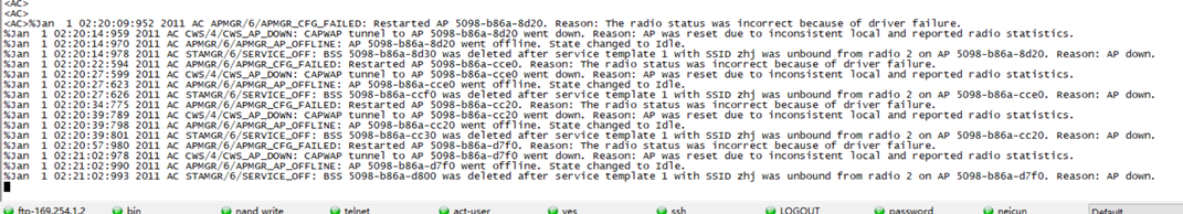

端口状态如下图,现场有 22个WA5530i 型 AP,与AC 组网为 三层模式,有3个 S5130S-12TP-HPWR-EI poe 交换机,观察这些 AP ,时不时掉线,都是随机掉线的,尝试过更换 网线、手动 POE功率,还是会频繁掉线

1、ACping AP看是否出现不稳定的高延时或丢包
2、看交换机供电是否正常,接口是否存在错包
3、AC版本是否较低,较低可以考虑升级AC版本
原因排查到了,第一、无线模板不能有 cipher-suite tkip。 第二、在 wlan global-configuration 配置里,undo firmware-upgrade disable ,让AC和AP版本同步就没再掉线了
烟花里的尘埃 发表时间:2020-09-29 更多>>
1、AC 长ping AP ,小于1ms ; 2、POE供电检查过正常,只留 3-5个AP 还是会掉线; 3、AC开局选不了 5530i,就已经把AC升级到最新版;
主要看是AP掉电导致AP掉线,还是AP掉线后隔一段时间造成的正常重启。 如果是前者需要排查一下交换机。
骑着乌龟的蜗牛 发表时间:2020-09-29

现场ac是什么版本
radio 端口关闭再启用过,AP都是随机掉线的,统计过,掉线没有规律,都有掉过线的情况,配置和AC设定的配置一样
升级后的是最新版本,7.1.064, Release 5435P02
radio口重新关闭再重开一下
winter 发表时间:2020-09-29
找几个频繁掉线的AP,登上去看一下配置和AC上的是否统一
