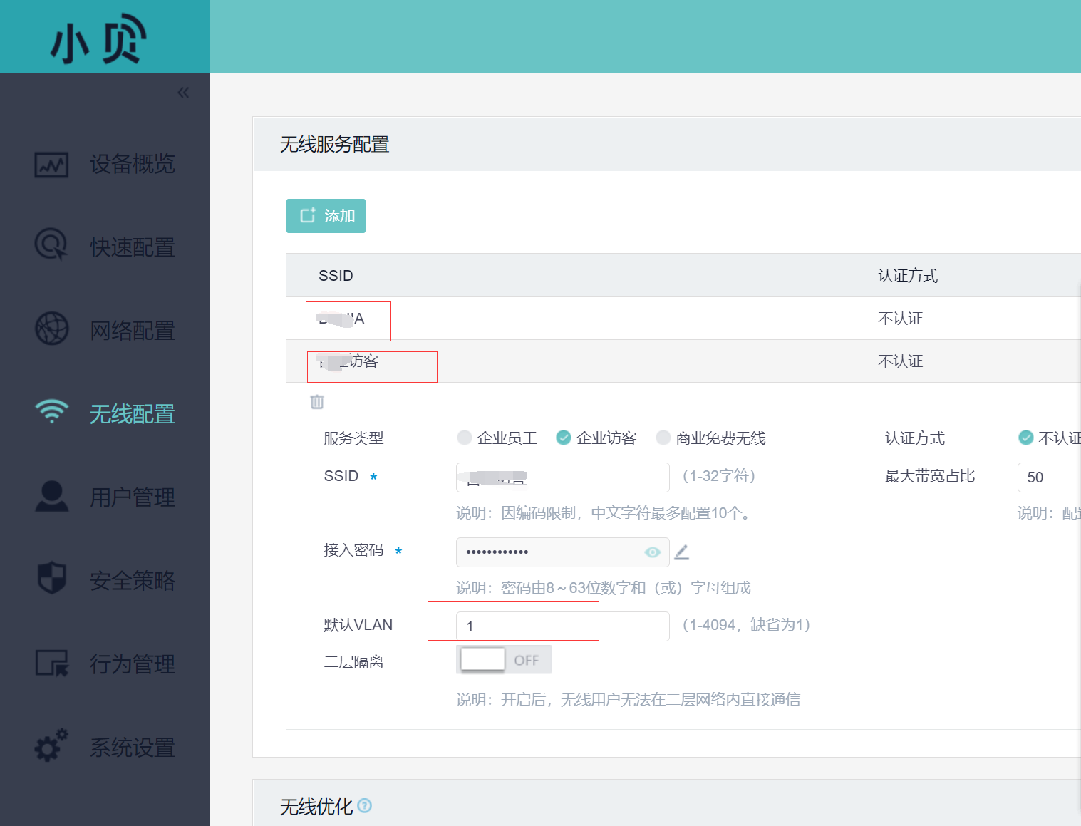

MSG360-10添加访客ssid和员工ssid怎么设置不同的vlan?
2020-09-29提问
  • 1收藏,1713浏览
MSG360-10添加访客ssid和员工ssid怎么设置不同的vlan?默认vlan都是1,修改成不是1后就链接不了网了。该怎么设置不同的vlan?
粉丝:11人 关注:1人
那你需要添加一个不同的vlan网段和网关才可以,具体配置可参考如下:
https://www.h3c.com/cn/d_202008/1318558_30005_0.htm#_Toc48119610
回复沧海星辰:
网络配置里面没有设置功能。
zhiliao_9321D6 发表时间:2020-09-29 更多>>
方法不对
在网络设置里面添加vlan和网关、dhcp配置啊
沧海星辰 发表时间:2020-09-29
网络配置里面没有设置功能。
回复沧海星辰:
网络配置里面没有设置功能。
